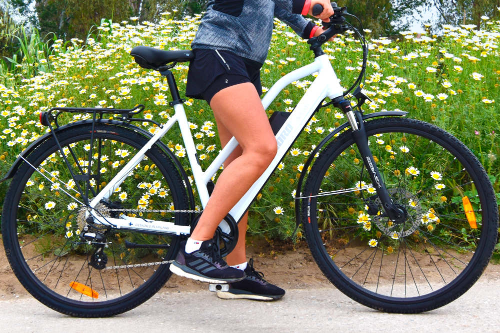

Fitnord -pyörästä on useissa lehdissä ollut uutistyyppisiä mainoksia.
Mitä tarkoittaa jutussa tuo maininta 'melkein 20 ampeeritunnin akusta'.
Onko pelkkää sanahelinää?
Tällä pyörällä työmatkapyöräilijän tarvitsee ladata akkua vain kerran viikossa ja pidemmätkin reissut onnistuvat, sillä akku kestää vaikka Oulusta Tornioon. En tiedä muita sähköpyörämerkkejä, joissa tällä hinnalla saisi näin
suuren, melkein 20 ampeeritunnin akun.
Tällä pyörällä työmatkapyöräilijän tarvitsee ladata akkua vain kerran viikossa ja pidemmätkin reissut onnistuvat, sillä akku kestää vaikka Oulusta Tornioon. En tiedä muita sähköpyörämerkkejä, joissa tällä hinnalla saisi näin suuren, melkein 20 ampeeritunnin akun.
Kannattaa katsoa paljonko on wh lukema, niin silloin voi verrata akkuja toisiinsa. Ah on täysin yhdentekevä arvo, koska sen perusteella kapasiteetti riippuu jännitteestä.
Tuolta linkin alta näyttäisi olevan 690wh, joten onhan se isompi akku halpiksiin nähden, mutta hintaa pyörällä onkin 2ke
Onko täällä ihmisiä jotka on sähköistänyt pyöränsä halvalla jollain etunapamoottorisarjalla? Kiinnostaisi kokemukset mistä saisi halvalla sarjan ja akut yms
Ampeeritunnit eivät kerro kapasiteetista mitään, ellei tiedä jännitettä. Pyörän akku on näemmä 19,2 Ah @ 36 V, eli n. 690 Wh, kuten yllä mainittiin.
