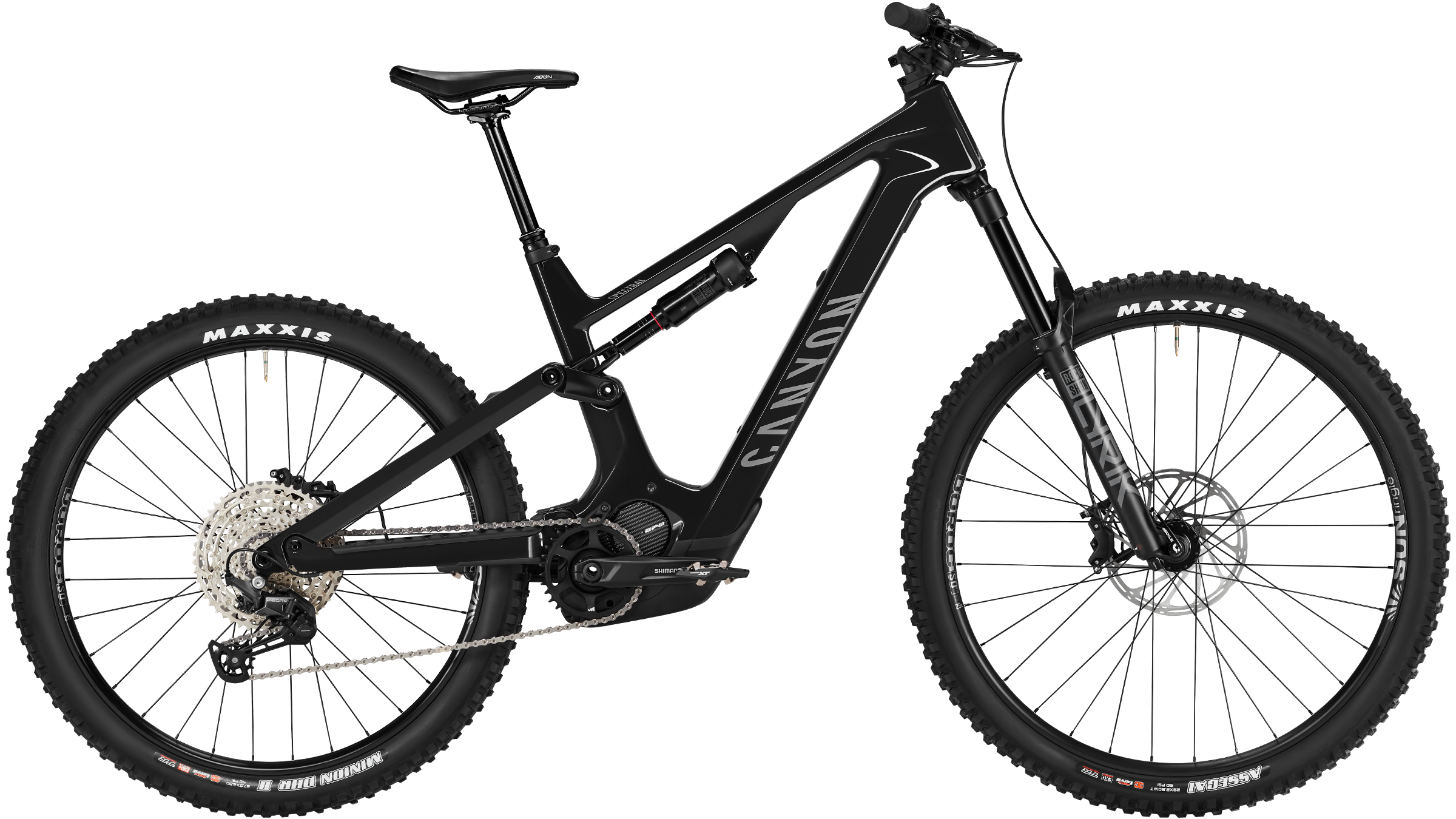

Nyt löytyy myös 900wh akulla näitä malleja jos joku kaivannut isoa akkua. Tämä halvin kokoonpano. VARASTOSSA
Komea ja varmasti hyvä fillari tupla-akuilla, mutta ei hyvä isä sentään tuota hintaa. 5199€ pyörästä! Ihan pähkähulluja hintoja mielestäni.
Kai toi enemmänkin on edullinen kun ottaa huomioon että siinä on takajousitus ja hiilikuiturunko.
Kallis tietysti polkupyöräksi, itse päädyin e-fattiin vaikka takajousitus olisi ehdottomasti ollut toivelistalla kun hinta olisi pompannut 3000 -> 5000-7000€
