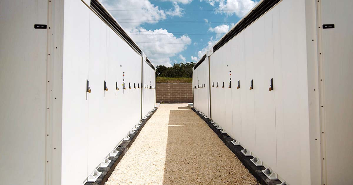

Jos linkin kuva liittyy kyseiseen puistoon, niin kuvassa puistossa on 9 kpl tuulivoimaloita. Jos niiden maksimiteho on vaikka 4 megawattia, niin keskiteho yhdelle myllylle on suunnilleen 1 megawattia.
Eli noin tunnin keskituotannon verran tuohon akkuun menee kyseisen tuulivoimapuiston tuottamaa sähköä tai varttitunnin maksimituotannon edestä.
Onhan tuo parempi kuin ei mitään, mutta aika pieni määrä. Mahdollisesti kyseinen yritys halunnut testata tuollaista akkusysteemiä tulevaisuutta varten tuossa ja hankkinut sen vaikka tällä hetkellä tai siis ennen tätä syksyä sitä ei ole saatu paperilla edes kannattavaksi.

Eivät akut mitenkään erityisen paljon tilaa vie. Yhdessä Teslassa on 100kW akusto. Jos otat siitä sen auton korin pois, niin voit laittaa 1MW akustoa yhden parkkiruudun tilaan helposti.
Jokaisen peltomarketin kulmalla on tilaa parin parkkiruudun verran.
Tuosta voi katsella, että minkä verran tilaa isot asennukset vievät?

Ongelma on edelleen siinä, että tuollainen energian varastointi on niin kallista, ettei se kaupallisia investointeja houkuta.
