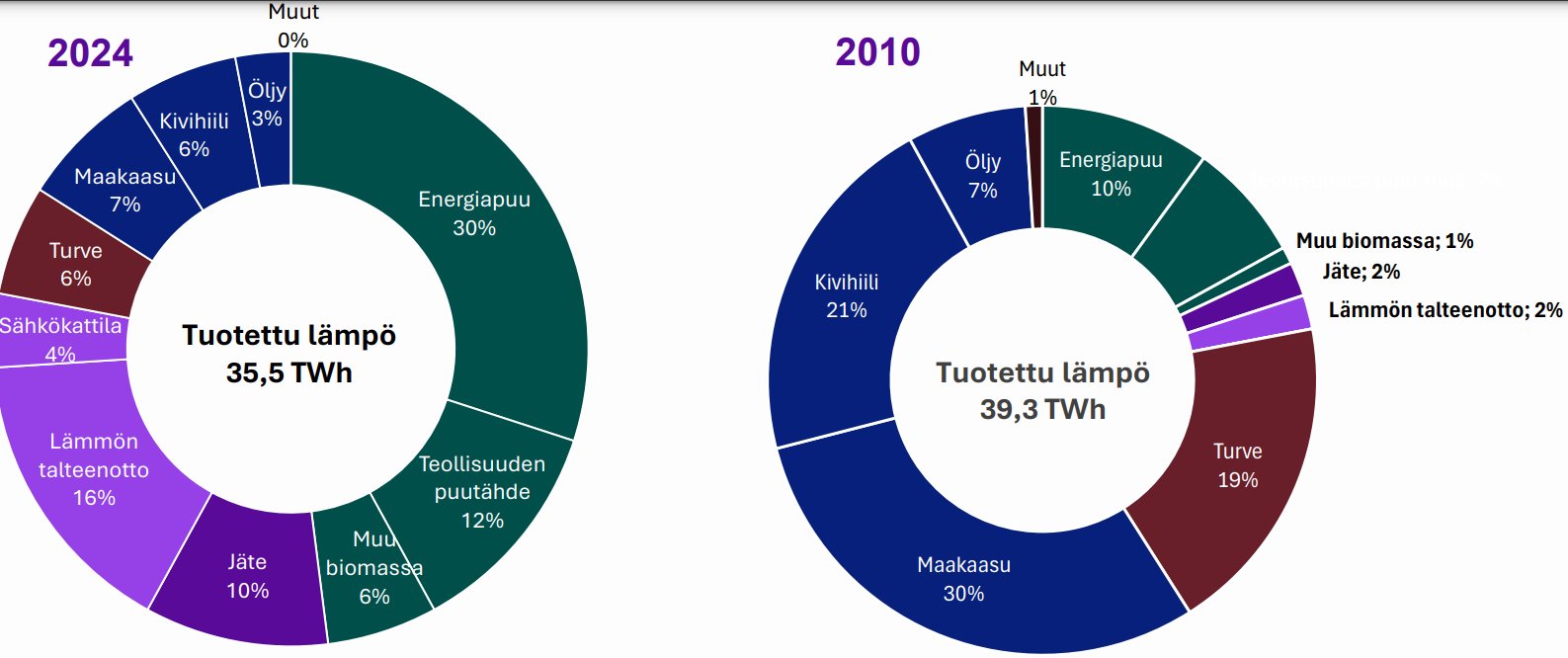

Tuli vastaan kuva kaukolämpötuotannon tuotantotapojen jakaumasta. Sähköllä tuotettiin siis viime vuonna 20% kaukolämmöstä. Taitaa olla vielä aika paljon sähköistämistä edessä. Toivottavasti kuitenkin ydinvoimalla tuotettavasta kaukolämmöstä tulee kustannusten kannalta mielekästä, ettei kaikkea polttamista tarvitse korvata sähköllä.
GimZ3DbWAAA-wsQ
20%?
Sähkökattilat oli 4% se on suoraa sähkölämmitystä.
Lämmöntalteenotossa todennäköisesti joku osa sähkö. Ja kaikessa muussakin mutta mistä sait 20% jos liittämäsi kuva oli lähde. (siitä rajattu osa pois?)
Sähkökattiloinen osuus ennustetaan kasvan lähemmäksi kymmentä prosenttia, mutta edelleen sen mukaan miten halpaa sähköä on.
Ongelma on se että moni kohde valinnut kaukolämmönsijaan omat laitteet, mutta vielä on suoraa sähkölämmitystä kiinsteistöissä joiden odotetaan vaihtavan ja jos kaukolmämpö saa suosiota kaantyyn ylöspäin niin ei huono.
20%?
Lämmön talteenotossa käytetään lämpöpumppuja, eli sähköä siinä tarvitaan. Eri kategorioiden lämmitystavat ovat kuvassa eri väreillä.
Kaikessa tarvitaan sähköä.
Lämmöntalteenotossa ymmärtääkseni laskettu hukkalämmöt, lämmöntalteenotto, lämpöpumpuilla uusiutuvalämpö, jälkimmäisessä varmaan huonoin sähköhyötysuhde mutta lämpöä moninkertaisesti vs sähkönkulutus,
