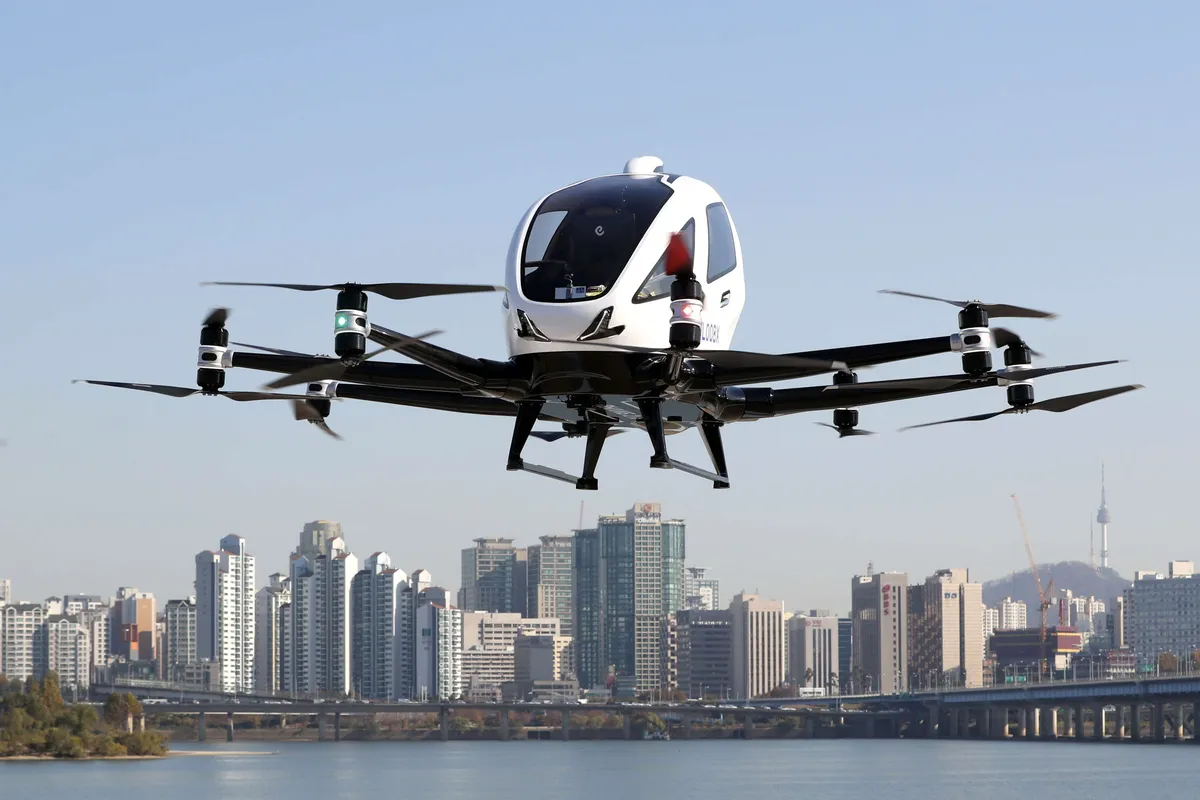

Kiinassa jo varovaisesti aloitellaan. Vielä täytyy kuitenkin nousta ja laskeutua samalle kentälle. Voi pojat, kun tuollainen olisi kiva Pekingissä missä keskinopeudet ovat 15 km/h luokkaa pari kertaa päivässä parisen tuntia. On maailma eri näköinen 10 vuoden päästä.
