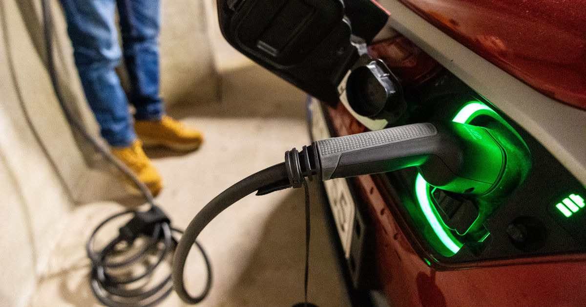

Nyt ollaan näköjään siinä vaiheessa, jotta koska sähköautojen latauksen on huomattu aiheuttavan verkon parannuspaineita, sähköverkkoyhtiöt yrittävät ryöstää asikkailtaan rahat pois sähklönsiirron tehomaksulla. (Yllätyitkö? Minä en!)
Itse ongelmaahan tämä ei mitenkään korjaa, sillä jos suunta ei muutu, niin sähkövatkainten määrä tulee kasvamaan rajusti ja verkko tulee kyykkäämään jokatapauksessa, ilman hyvinkin alueellisesti kalleita parannuksia, varsinkin alueilla, joissa ihmiset asuvat todella tiheästi ja infran parannustyöt ovat kalleita (kaupungit). Fiksut taloyhtiöt eivät tämän tehomaksun seurauksena anna rakentaa juurikaan pikalatureita tai ne ovat etupäässä poispäältä. Pikalatauksen hinta tulee myös nousemaan huomattavasti palvelua tarjoavissa firmoissa, sillä lyhyestä ilosta seuraa firmoille rankka sakko, joka on myös katettava, eikä ne pikalaturit yötä päivää pöhise..
Ja jos on "pika" laturi, joka lataa nopeasti peräkkäin 10 autoa, niin siitä on lähinnä haittaa akkujen kestolle ja fiksumpaa on ladata yhtäaikaa 1/10 osa teholla.
