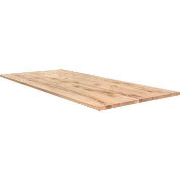

Pohdin tätä ATK:n sijoittelua, ja keksin itselleni ratkaisun. Bauhausin 90x200cm koivutaso - sellainen mulla nytkin on, mutta vaan 170cm leveäksi sahattu - ja matalampi kotelo. Alkuun ehkä matalampi kotelo riittäis, pitää mittailla ja kokeilla et pärjäiskö nykyisellä pöydällä jopa, jos vaan kotelon vaihtais matalemmaksi.
Jos laitan skobet 40cm jalustalle, ja alle 40cm korkean kotelon, esim. o11 air mini, niin homma on bueno.
