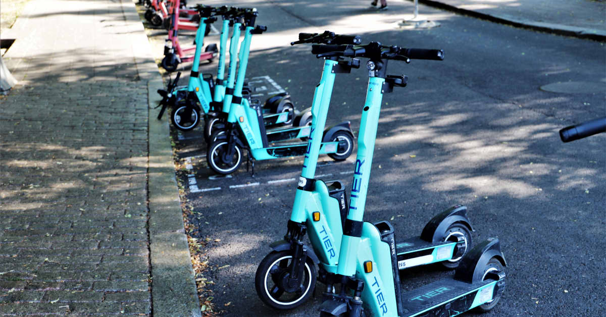

Taitaa tulla 25kg raja skuuteille, vuokrafirmat järeine lautoineen ongelmissa
Nää firmathan vaan vaihtaa takaisin hentoihin alle 25kg lautoihin jonka seurauksena leikataan laitteen kestävyydestä, jämäkkyydestä, rengaskoosta, jousituksesta, jarrutusvoimasta...
Taitaa haitata enempi harrastajia joilla painavampaa laitetta alla.
