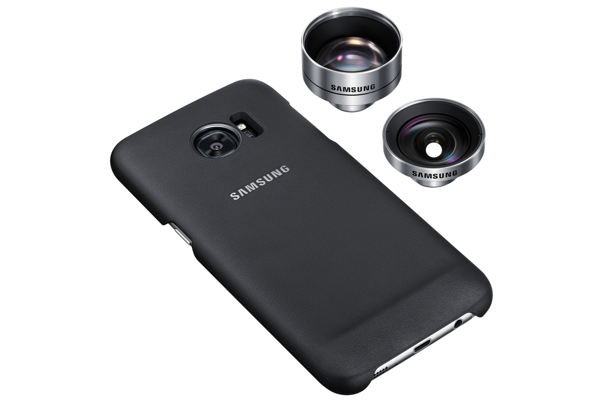

S7 ja S7 Edgen lisätarvikkeista on alkanut viime aikoina ilmestymään enemmän poistotarjouksia niin nyt voi bongailla hyviä diilejä ainakin suojakuorista. Tänään osu silmiin Samsungin itse tekemä suojakuori minkä mukana tulee kaksi kiinnitettävää kameralinssiä:
Samsung Galaxy S7 Edge Lens Cover - Luurinetti.fi
Alkuperäinen hinta tuolle on ollut n.100e, viimeaikoina myyty vähän alle 60e ja nyt se on 29,90e.
Revikoiden mukaan noiden pitäis laadultaan olla parempia kuin mitä halvat pyykkipoika tyyliset kameralinssit niin menee ainakin itsellä testiin.
levant-lens-cover-galaxy-s7-edge-et-cg935dbegww-000000006-set-black
Näin S7 ketjussa, kun ollaan, niin onkohan tuota olemassa S7:lle? Ei ainakaan tuolla paikassa ollut. Vois tuolla hinnalla kyllä ostaa, jos löytyisi.
Edit. Itse itselleni vastaten. On olemassa, mutta en kyllä alle satasen hintaan löytänyt. Paitsi eBaysta löytyy.
Niin, tuosta kun klikkaa tuota osoitetta, niin siitähän se 29,90e tilaus lomake aukeaa...että mitäs tässä on nyt ihmeellistä sitten?
