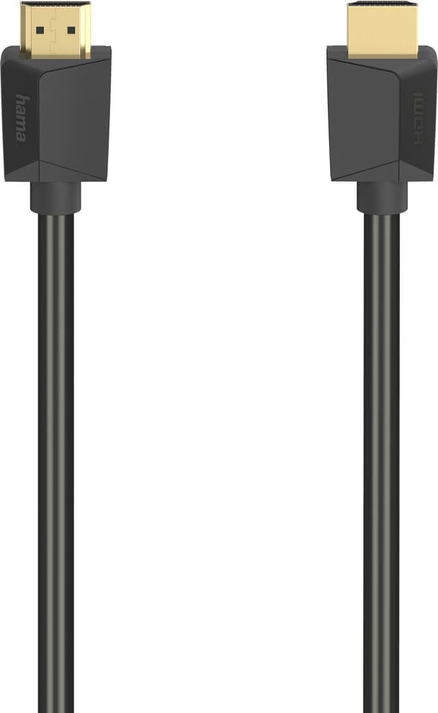

Hain kaupasta uuden HDMI-kaapelin ja veivailin sitä edestakaisin eri liittimiin, mutta edelleen ainoa mitä tuosta soundbarista saan irti on "Dolby Audio" kun HBO:lta yritän Dolby Atmos merkittyä elokuvaa katsella.
Eli kaiken järjen mukaan tästä pitäisi saada nyt Dolby Atmosta irti kun kaapelikin on paremmassa 2.0 liittimessä, oli siis aiemmin töllössä kiinni 1.4 liittimessä.

Ja uusi HDMI-kaapeli tukee varmasti Dolby atmosia ?
Kaapelina nyt tämä:
"Tuetut ääniominaisuudet
Dolby Digital Kyllä
Dolby TrueHD Kyllä
DTS Kyllä
DTS-HD Master Audio Kyllä"
