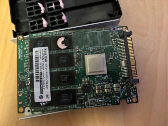

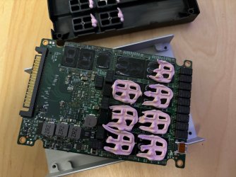

Ehkä vähän OT, mutta avasin hajoneen 800Gb SAS SSD (Western Digital Ultrastar DC SS200 SAS SSD) levyn jos ketään kiinnostaa. Näköjään 1Tb raakakapasiteetti (16 x 64Gb). Valmistettu 7.1.2019, 24/7 käytössä ja tämä ilmoitti predictive failuren.
