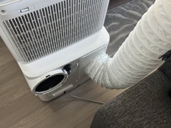

Oma laite saapui, kurkkasin heti sisälle ja tässä on näemmä jo tehtaalla kunnolla eristetty kondensaattori/evaporaattori. Ei tarvitse availla laitetta atomeiksi ja lisätä tiivisteitä toista putkea varten, muutenhan nämä alkaisivat imemään viileää ylhäältä evaporaattorista tai kiertämään ympyrää kondensaattorin ulostulopuolelta. :tup:
Edit: Sisääntuloputki modattu Bilteman leikkuulauta-niksillä. Iltasella Finnfoamin leikkuusulkeiset ja molempien putkien lämpöeristys.

Sain oman koneen viritettyä paikalleen, mutta kompressori sammuu ja koneesta tulee vain huoneenlämpöistä ilmaa. Ilmeisesti ei saa tarpeeksi ilmaa nykyisessä setupissa ja pistää siksi jarrut päälle.
Ainoa haitariputki jota löysin kaupungista oli Puuilon myymä alumiininen haitariputki, joka olikin ihan sysipaska ostos. Juomatölkin paksuinen alumiini repeää todella helposti kun tuota koittaa saada sopivaan muotoon. Varmaan pakko pistää tuota Bilteman letkua tilaukseen ja viritellä se toivottavasti vähän suoremmalla reitillä. Päädyin nyt pistämään leikkuulautaan reikiä niin että kone vetää osan ilmasta pihalta ja osan huoneesta, ei optimaalinen mutta toimii se nyt jotenkuten.

Saikohan oma laitteeni pahastikin osumaa vai onko muilla samanlainen ritinä/lätinä kuin tämä? https://jmp.sh/s/jXjB5M6ZdDw8v3jhctec
En päässyt kuuntelemaan mutta tulin kans kyselemään että onkohan se kompuran kitinä ihan normaalia? Tänään otettu käyttöön ja sirinä on melko kova kun laittaa viilennyksen päälle. Huomasin että jos sormella ihan hitusen kallistaa laitetta niin kitinä loppuu.
Huomasin omasta laitteesta, että korvausilmaa pyörittävä tuuletin osuu reunaan pyöriessään. Ulostulon tuuletin myös resonoi aika kovaa. Onko muilla ollut samaa?
Täällä kans viallinen yksilö.. Muuten hiljainen mutta kun alkaa jäähdyttämään, niin kaamea vonkuminen ja säksätys. Kuulostaa juuri siltä, että joku hankaa jonnekin. Kompuran ääni kuuluu taustalta verrattain hiljaisena. Ilman noita soraääniä olisi varmasti heittämällä hiljaisempi ku edellinen reilu 10v vanha matsui jota en enää omista. Vaihtoprosessi meneillään täällä. Saa nähdä kauan kestää ja tuleeko sitten ehjä laite. Jos ei niin luovutan tältä kesältä.. Eihän tuolla kerrostalo kuutiossa ole kuin muutaman kymmenyksen vaille 30°. Alkaa olla jo aika kypsä olo.
Joo alkaa säksättää juuri "cool" asetuksella. Puhaltimen moottorin käynnistyessä kuulee muutaman sekunnin ajan propelli hankaa yhteen sisäpuolen seinään
Joo alkaa säksättää juuri "cool" asetuksella. Puhaltimen moottorin käynnistyessä kuulee muutaman sekunnin ajan kun propelli hankaa yhteen sisäpuolen seinään

Muut jotka olette virittäneet Strömen kaksiputkiseksi, oletteko kärsineet imuäänestä? Ei älyttömän kova, mutta sen korkea taajuus tekee siitä rasittavan. Imuputkea käsin siirtelemällä saa sellaisen asennon jossa ääni on todella vaimea, mutta en saa putkea itsekseen pysymään siinä asennossa. Saispa tuota poistoputkea toisen kappaleen erikseen. Käytössä siis Bilteman ilmanvaihtoletku.
Omassa oli joku imuvuoto pohjassa laitteen edessä lähellä keskiosan paikkeilla. Luulin alkuun imuputken/ikkunan vuodoksi kunnes paikansin tuon äänen sijainnin. Jeesusteippiä pieni pala pohjaan ja kaikki vinkuminen lakkasi, nyt ei kuulu kuin hiljainen kompuran surina ja tuulettimet.
Reactions: lko
Kiitos! Sieltähän se tulikin, ihmettelin kun putken liikuttelu vaikutti ääneen niin olennaisesti. Lätkäisin palan jesaria pohjaan ja ainakin vaimeni. Täytyypi iltaisella katsoa pohjaa tarkemmin josko tuon saisi kokonaan tiiviksi.
