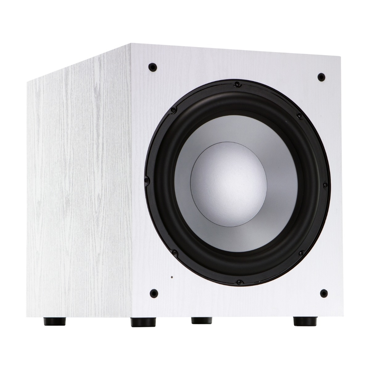

Jos vaimo valittaa mustasta mötikästä niin voit sitten antaa periksi ja vaihtaa tuollaiseen valkoiseen ;)
Kyllä tuo kiiltovalkoinen jonkin verran häivyttää laatikkoa ympäristöönsä olettaen että seinissä tai vieressä olevissa huonekaluissa on samaa väriä, tosin kuvista harvoin saa mittasuhteista kunnon käsitystä. Referenssinä tuo kaiuttimen bassoelementti on 10". Kokoa subbarilla on 55cm kanttiinsa, eli SVS PB-2000 on 10cm kapeampi mutta 10cm syvempi, korkeus miltei sama.
Vanerinen sydän se on tuossakin, tosin ei ihan halvinta perusmäntyä (30mm koivuvaneri).
No perkele, olipa ajankohtainen kyssäri n4017:llä, tulin samaa kysymään, mulla on olohuoneen lattialla just klipsch paketissaan odottamassa asennusta ja nyt huomasin sit ton jamon tarjouksen ja olis vielä ihan parin kilsan päässä powerin myymälä, ja valkoinen subbari kyllä kelpais, taitaa siis lähteä takasin verkkokauppaan klipsch... Hitto kun olisi huomannut tuon aiemmin kun just tuli tehtyy pitkä reissu päivällä hakemaan tuo sieltä :(
Samoja subbareita käsittääkseni ovat, vain kotelo eri kokoinen. Mahtaa Jamo tarjota selvästi parempaa vastinetta.
Mistä muuten tuo tieto että on sama subbari? Tiedän että klipsch omistaa jamon mutta lukeeko jossain että on sama elementti?
