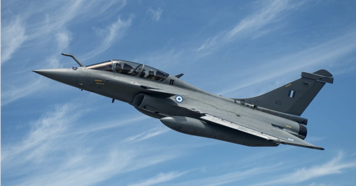

Ei ole tikkaita myöskään Rafalessa eikä Typhoonissakaan, ovatko nämäkin sitten jotenkin altavastaavia kolmevitoseen nähden kun operoidaan tilapäistukikohdista? Kuten jo edellä todettiin, ne tikkaat kulkee kaiken muun huoltokaluston mukana.
