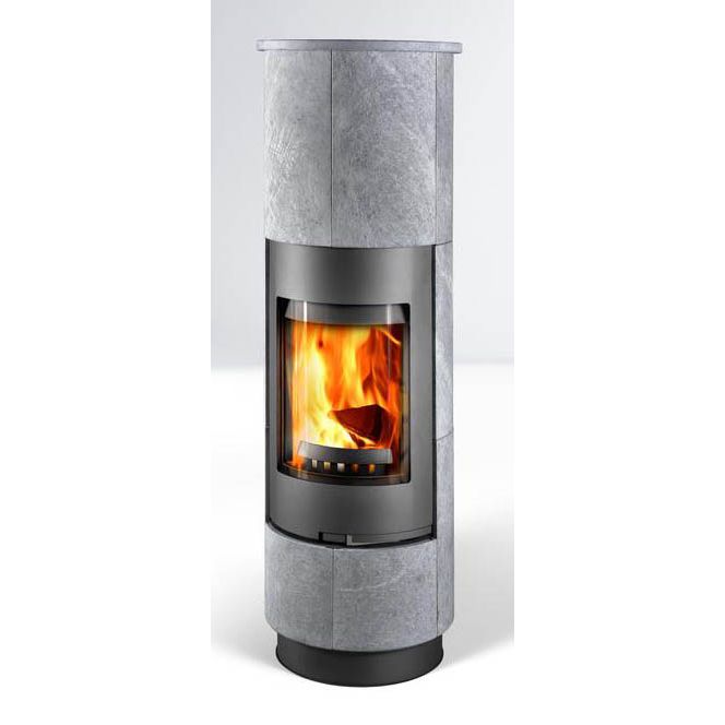

Jos talossa (140m2) Ilmavesipumppu ja lattialämmitys niin millainen takka olisi hyvä a) tukemaan kovilla pakkasilla (-25->) ja b) sähkökatkon aikana pitämään edes jotain lämpöä mökissä?
a) Riittäisikö esim Tulikiven Saramo S, nimellisteho 1,3kw tukemaan? Tarkoittaako tuo että tuosta ei saa ulos tuota 1,3kw enempää vaikka miten lämmittäisi? Ihan olematon lukema 1500kg vuolukivitakalle?
b) Olisiko kiertoilmatakka kivisydämmellä parempi esim hätäkäyttöön jos sähköä ei ole? Esim Contura i41T, nimellisteho 7kw. Voiko tossa pitää tulta vaikka 3krt päivässä tai miten tarvitaan ns jatkuvasti? Tossa on 200kg sydän ja pinnassa joku 300kg vuolukiveä, metalli runko.
Tuo a-vaihtoehto vaikuttaa melko pienelle eli se ei jaksaisi hohkaa lämpöä koko taloon jolloin osa huoneista jäisi huomattavasti kylmemmäksi.
Kiertoilmatakka ja b-vaihtoehto voisi sopia sun käyttötarkoitukseen paremmin, niin voisit lämmitellä sitä vain sitten kun tarvitaan. Varaava takka on mielestäni sopivampi säännölliseen käyttöön, eli lämmitysjakson ajan lämmittelee joka päivä tai joka toinen päivä ja pitää yllä sitä varausta..

Onhan tuo Saramo S pieni kuin mikä. Ei kannata luottaa tuohon esittelykuvaankaan. Siinä älyttömän iso pesä --> todellisuudessa tuohon ei mahdu poskikanavia --> Hormin liitos ylhäältä. Jos taas tilaa poskikanaville, niin tulipesälle jää mitätön tila. Eli pieneen kokoon ei millään saa hyvää takkaa suurella massalla.

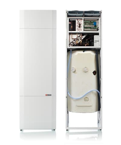

Lukenut noista vilpeistä ettei välttämättä kannata käyttää käyttöveden lämmittämiseen, mikä tuossa on takana? Ja mikä sitten olisi järkevämpi ratkaisu? Kohteena uusi kellarikerroksinen omk P-Karjalassa.
Onko esim järkeä pitää Vilp lattialämmityksessä ja tehdä käyttövesi Pilpillä ja hoitaa sillä myös tuloilman lämmitys ja kesäisin viilennys tarpeen mukaan? Vilp+Pilp ei loppuunsa ole kuin ykköstuhannen ~(2,5) kalliimpi.
Onko mitkä vilp laitteet nyt parhaat jos katsotaan pakkasenkestävyys, cop ja äänitaso? Panan uusimman sarjan T CAP laitteita katsellut alustavasti, ilmeisesti muutoin aika kärkeä mutta ei hiljaisimmasta päästä? Pilp sit voisi olla joku nilan malli tai joku ns keskihintainen.

Tein laskelmia ja eihän tässä mitään järkeä olisi ollut. Jo pelkästään tuo LTO:n uusiminen moderniin tuo niin ison hyödyn, että se Nilan E:n tuoma lisäsäästö ei enää ole niiden ekstratonnien arvonen sijoitus. Joten kiitos uudelleen että herätit koomasta : )
Jos jollain on vinkata jotain hyvää tekijää Uudeltamaalta, jolta saisi samalla keikalla lämminvesivaraajan ja Valloxin päivityksen, laittakaa nimeä tulemaan minun suuntaani.
Monien takkojen kokemuksella suosittelen Tiilerin Aino tai Aida mallia riippuen toki ulkonäkövaatimuksista. Itselläni 135m2 uudiskohteessa Aino 2250mm korkeana ja eipä voi kuin kehua lämpöominaisuuksia pienellä puumäärällä. Kuori lämmennyt huippuunsa noin 1-2h pellin sulkemisen jälkeen. Pintalämmöt 60-70C 8kg polttomäärällä. Kestää lämpimänä noin 1,5vrk.
LTO-laitteista suosittelisin Enevent Sallaa (riippuen toki ilmamäärän tarpeesta).
Syynä pyöriväkennoisen vuosihyötysuhde ja pakkasilla kosteuden palautus tuloilmaan.
