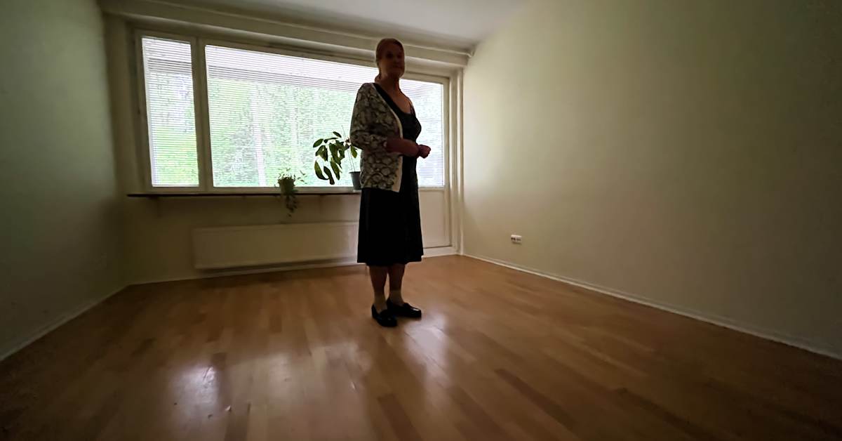

Mielenkiintoinen juttu mahdollisista maalämmön ongelmista, joka on hallitustenkin hyvä tiedostaa.
- Taloyhtiön maalämpölaitteet tehneet joissain taloissa asumiskelvottomia huoneita. Ja yhtiöt "haluttomia" korjaamaan aina riittävän hyvin, uhkasakkojakin tiedossa.
Artikkelin kommenteissa:
Minun asunnossani on ollut maalämpölaitteiden aiheuttama ääniongelma jo vuodesta 2015, jolloin taloyhtiö siirtyi maalämpöön. Laitteet sijaitsevat asuntoni alapuolella ja ääniongelma on vain minun asunnossani, joten taloyhtiö on ollut haluton asiaa mitenkään hoitamaan ja asiaa vähätellään..
Joudun pitämään vastamelukuulokkeita kotana päivisin ja öisin korvatulppia, jotta olisi mahdollista jotenkin nukkua. Ongelma on pahimmillaan lämmityskaudella, jolloin laitteet pauhaavat täysillä. Ääni on kompressorin aiheuttamaa matalataajuista pärinää ja toinen ääni on jatkuva korkea ujellus, mikä tekee olon todella tukalaksi.
Ainakin kuvissa kun asunnot näyttäisivät olevan ensimmäisen kerroksen asuntoja ja tekniset tilat siinä alla. Toisin sanoen asennusvaiheessa ei ole kiinnitetty tarpeeksi huomiota tilojen äänieristykseen ja jälkikäteen sitä eristystä on vaikea lisätä purkamatta ja siirtelemättä isoa osaa koneistosta, mikä taas johtaisi pitkiin lämmityksen ja lämpimän käyttöveden käyttökatkoihin.
Voi olla että tuon ääniongelman voisi korjata ihan vain asentamalla lämmityshuoneen seinälle pari halpaa ja raskasta mattoa kasvattamaan ääntä imevää massaa, tai lisäämällä äänieristyksen pistorasiaan, mikä on yleensä käytännössä tyhjä putki huoneiden välillä ja johtaa loistavasti ääntä.
Matalien taajuuksien pysäytys ei suju vuorivillalla, vaan ainoa joka toimii varmasti on iso ja painava massa joka absorboi energiaa. Jousi-punnus- värähtelijä voisi myös toimia.
Nuo on onneksi aika harvinaisia, esim. harvinaisempia kuin että ilmalämpöpumppu aiheuttaisi ääntä ja ongelmaa siten että naapurit eivät saisi nukuttua. Kuten mainitsit niin yleensä olisi hyvä asennuksen yhteydessä katsoa saako jotain äänenvaimennusta tehtyä ja voiko esim. lattia/maa-asennusta tehdä (ettei pahimmillaan suoraan seinään kiinni ulkoyksikköä resonoimaan talon runkoon)
Toki niitä silti tapahtuu ja pahimmillaan on sitten asunto missä ei saa esim. yöpyä melun takia. Meilläkin kun siirryttiin maalämpöön täytyi tehdä patterien tasausta (kun varmaan noin 40v ei sitä oltu tehty...) kun osa valitteli että lämmöt on jopa 16-18C ja itsellä ihan "mukavasti" jos täysillä piti jotain +25C. Eli en pidä talvisin pattereita täysillä ja pyrin säätämään sinne jonnekin 22-23C paikkeille.
Kyllä tuo maalämmön ääniongelma on todellinen monessa taloyhtiössä. Ainakin täälläpäin ne tungetaan pääasiassa lämmönjakohuoneisiin ja koko huone vuorataan jollain äänieristysmatolla. Silti jos asuntoja on suoraan lämppärin yläpuolella, vähintään jotain ääntä siirtyy näihin kämppiin. Periaatteessa maalämpöpaketti voisi olla lämpöeristetyssä kontissa taloyhtiön pihalla tai ihan jossain muussa tilassa kuin ljh jos mahdollista, mutta tästä tulevat kustannukset koetaan koviksi, kun putkivetoja pitää vedellä. Toki jos yksi kämppä muuttuu käyttökelvottomaksi, mikä tahansa ratkaisu olisi tuossakin tullut halvemmaksi. Toinen ongelma pienissä lämmönjakohuoneissa on ihan tila. Se alkaa maalämpöpaketin takia olla monesti niin täynnä putkia, että kaikki korjaukset hankaloittuu/muuttuu mahdottomaksi.
Niin toi äänieristysmatto ei tehoa mataliin ääniin kunnolla. Lämmönjakokeskus on luonnollinen paikka, koska siellä ne vaihtimet/kattilat ovat ennen muutosta.
Noiden koot vaihtelevat valtavasti (vanhoista hiilikattilan tilalle tehdyistä näihin uusiin piniin).
Ongelma on iso jos omalle kohdalle sattuu. Hyvä, että Yle nosti tota esiin. Uskon, että noissa lämpöpumpuissa voitaisiin tehtaallakin jo paremmin suojata ääntä vastaan. Kun on kysyntää sille kyllä pyritään ratkaisu tarjoamaan.
Tuo on tietysti totta enkä miettinyt ihan loppuun asti varmaan asiaa. Eli aika monessa paikassahan voi olla että ei ole ollut alunperin mitään öljy tms. lämmitystä ja isompi kerrostalokokonaisuus missä useampia taloja ja vaikka keskellä yhteinen pihamaa mihin yritetään mahduttaa kaikkien lämpökaivot.
Sekä sitten pieniin tiloihin tehdään mallia aivan täynnä ehkä jopa liian pienet laitteet mitkä käyvät sitten ylikierroksilla. Kyllä siinä varmaan silti säästöjä syntyy mutta se alkuinvestointi voi olla "hieman" tyyriimpi (täällä kun tuli vielä ARA avustusta noin 50% hinta jäi hieman alle 100m2 asuntoon noin 4500€ luokkaan mikä maksaa itsensä hyvin nopeasti takaisin ja vastiketta voitiin jopa alentaa tuon jälkeen 2v sitten kun remontti valmistui).
