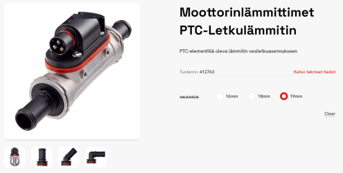

Voiko letkulämmittimiä asentaa autoon kuin autoon? Jonkin suosituksesta mukaan 500W riittää litrasille 4-mukisille koneille. Vaikka tässä kauppakassissa on vain kolme "väkivahvaa" sylinteriä, niin 1000W modulista ei liene haittaakaan.
Jos letkulämmittimen voi asentaa, niin katsellut sillä silmällä DEFA:n versiota asiasta (ks. kuva). Vielä kun tietäisi mihin väliin lämmitin oikein tulee? No, kai ne korjaamolla sen tietää, jos asennushommiin asti mennään

Varmaan hyvä katsoa että vesi pääsee kiertämään moottorin/virtojen ollessa sammutettuna, eli ettei ole mitään venttiileitä kiinni välissä.
Tämä voisi olla hyvä vaihtoehto tolle Defalle, tässä on pumppu niin kierrättää myös vettä Moottorinlämmitin Motorwerk qtherm 1000 W Pro Kit v2 , ja samalla saa tuon sisäpistokkeen.
Edit: Calix/Defa ei kumpikaan tarjoa tuohon letkulämmitintä, niin oisko tosiaan niin ettei vesi kierrä. Kannattaa varmistaa.

Itse laitoin TT-thermo letkulämmitimen 2004 Octaviaan, eikä siihen Calix tai Defa tarjonnut letkulämmitintä. Suosittelen VW UP:in tapauksessa tutustumaan Facebookissa VagFin ryhmään, sieltä voi löytyä harrastajilta tietoa kyseiseen autoon tai vastaavaan moottoriin letkulämppärin asentamisesta.
Nykyajan autoissa kannattaa myös varmistaa, että jäähdytysnesteen lämmitys on OK. Auton moottorinohjaus voi nimittäin sekoilla, jos neste (mistä mitataan moottorin lämpö) on lämmintä vaikka moottori on kylmä.
Sanoisin kyllä, että jos tunnetut merkit tarjoavat kyseiseen autoon vain säteilylämmitintä niin siihen ei voi/kannata silloin letkulämmitintä asentaa.

Monet asentaa myös letkulämmittimiä mikä on vähän tehokkaampi kuin säteilylämmitin, esim. TT-Thermo 1000XC.
