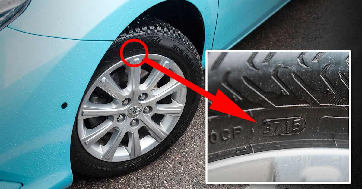

En tiedä kuuluuko tähän ketjuun, mutta koskee tämä ainakin talvirenkaita.
Minulla oli viime talvena Corsassa lähes uudet Nokian Nordman 7:t. Keväällä huomasin, että toinen etutengas oli kulunut todella paljon. Lamellit oli kuluneet lähes kokonaan tasaisesti koko renkaan alueelta sekä nastat oli poikki eikä ehjiä nastoja ollut kuin muutama jäljellä. Muut renkaat oli lähes uudenveroisia. Mikähän tuollaisen voisi aiheuttaa? Voisiko olla materiaalivirhe vai auton alustassa vikaa? Enpä tajunnut kuvaa ottaa siitä renkaasta, mutta Vianorilla lupasivat ihmetellä sitä, kun vein vaihtoon. Kesällä ajoin kuitenkin lähemmäs 20 000 km eikä kesärenkaissa näkynyt mitään outoa.
Onko noissa inside/outside vai pyörimissuunta merkinnät?
Tarkista nyt alkuun onko ne asennettu oikein/onko samaa pyörimissuuntaa 2 kpl.
Jos olisi ollut talven alle laitettuna väärä pyörimissuunta 1 kpl etu ja taka-akseleilla voisi olla että eroa huomaa vain vetävällä akselilla. Eli tässä skenaariossa renkaat on oikein asennettu vanteille mutta pari pyörää väärään kulmaan.
Kävin hakemassa renkaan Vianorilta, mutta eivät olleet ehtineet sitä tutkimaan sen enempää. Ottavat yhteyttä sitten, kun jotain selviää. Rengas oli ihan oikein päin enkä usko, että olisin sitä sudittelemalla saanut tuohon kuntoon. Suurin osa ajosta on kuitenkin maantieajoa.
