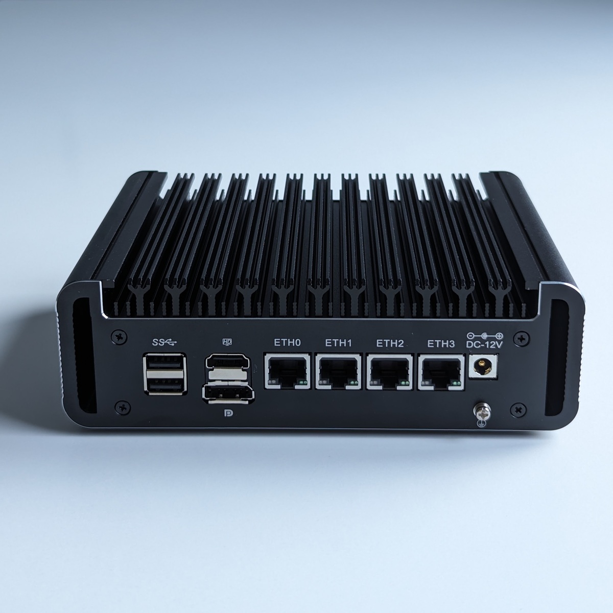

Muutaman viikon jo pyörinyt ehta DIY-muuri. Alista N100 purkki ja sille Arch Linux. Siihen sitten tarvittavat palvelut pyörimään ja ite muuri nftablesilla. Koko homman hallinta Ansiblella niin voi järjestelmän palautella muutamalla komennolla blankon käyttiksen päälle. Gigasesta kuidusta sai loputkin 200M käyttöön kun vanha APU2 ei jaksanut pfSensen kanssa täydellä kaistaa routata (ko. purkki myynnissä tuolla myyntialueella). Idean koko hommaanhan sain tästä keskustelusta :notworthy:
Tämmöinen lähti tulemaan palomuuriksi (144€ posteineen 0GB SSD / 8GB RAM), 10Gbit tulevaisuutta ajatellen: Lenovo M75S-1 SFF Ryzen 5 PRO 3400G 8/16/32GB 0/240/480/960GB Windows 11 Pro | eBay
3400GE on ~i7-7700k tasoinen suorituskyvyltään. Ei ollut ihan megasupertinySFF, mutta tarpeeksi pieni kuitenkin. Jo olemassaoleva X540-T2 kiinni verkkokortiksi. Myös löytyy 16GB optane-levyjä ylimääräisenä M.2 muodossa, sellaisesta tulee hyvä boottilevy.
Harkitsin kiinan N100-kamppeita mutta niihin ei saa 10GbE:tä, paitsi 400€ maksavissa valmisbokseissa. Myöskin DIY N100 on vain pci-e x1 tai pci-e x2.

Kevyttä siellä pyöriikin. VM:t ovat pfSense, Home Assistant ja Openmediavault. Lisäksi Jellyfin toimii LXC:nä kun oli paljon helpompi saada iGPU toimimaan tuolla tavalla.
Ihmettelin vain CPU:n käyttäytymistä ja miten yhdellä corella vs kaksi/neljä corea pfSenselle VM:lle näkyy vain lisääntyneenä CPU käyttönä ilman mitään hyötyä. Tai toisinpäin, yksi core käytössä netin nopeus ei näytä tippuvan yhtään, mutta resursseja vapautuu hurja määrä muille alustoille.
