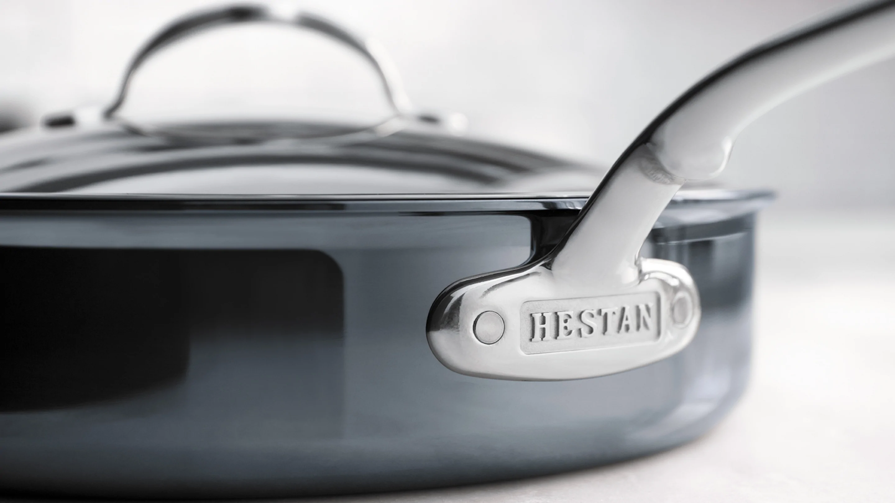

Hestan nanobond titanium päällysteiset italiassa valmistut USA pannut ovat keränneet hyviä arvosteluja - nämä varmaan lähemmäs 500€ kappale jos suomesta ostaa jos ei ole rahasta kiinni:
Muistan, että nelisen vuotta sitten kitchenone.fi myi Nanobond 10 piece settiä hintaan 999. Tällä hetkellä 28cm Nanobond pannu näyttäisi olevan siellä tarjouksessa 245 ja tuo setti loppuunmyyty, mutta 1899 hintana tarjouksessa.
Kaippa tuo suht kestävä voi olla mutta pinnoite mikä pinnoite. Pikkuisen helpompi vissiin pestä vs rosteri, mutta en tuossa oikeen juuri muita etuja näe kun astetiikan ja jos nikkelii/kromi rosterissa aiheuttaa päänvaivaa. Takuulla naarmuuntuu jos kovempaa raaputtaa metallilla. Itseä vähän mietityttäisi, että lohkeaako tai kuluuko sieltä aikanaan rosteria alta näkyviin.
Patentit taitaa olla jo vanhentunut, niin näitä vastaavia voi alkaa ilmaantua jos ei ole jo markkinoilla.
Mieluummin ostaisin jonkin täys titaani metallipintaisen pannun.

Nimenomaan näin sanoisin minäkin että tuo titaanipinnoite aikanaan kuluu kuten yhdessä testissä näin että jos oikein kovalla hinkkaa tulee pientä jälkeä mutta helpompi pitää Hestan pannua hionomman näköisenä kuin normirosteripannua jos pitää tärkeänä että rosteripannu näyttää mahdollisimman hienolta. Ja kyllä tuossa mainitsemassani testissäkin kerrotaan että patentti on raukeamassa.
