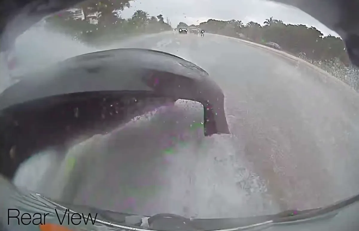

Muistakaapa nassut: sähkö ja vesi eivät sovi yhteen. Tässäkään tapauksessa.
Olikos tämä sama vähän lyhennetty klippi toisessa ketjussa, vai eri juttu? Mutta jos act of God on peruste siihen että osat irtoilee lätäkössä, ja/vai oliko vielä niinkin että siellä on ollut kilokaupalla hiekkaa kertyneenä.
Hyvä että auto itse kuvaa tapahtumat. Joku Teslan omistaja, tai entinen voisi kertoa miten tuo kamerahomma toimii tallennuksen kannalta noissa. @Tege
Sama pätkä mitä käytiin tuossa toisessa triidissä mutta lyhyempi.
Kamera tallentaa viimeisen tunnin aina levylle ellei erikseen paina nappia, että tallenne klippi tai jos tööttitallennus aktivoitu.

Vanhaa tuttua vikaa tuo puskurien lentäminen autosta irti.
quote:
As to why the bumper fell off, there seems to be a hint in the environmental conditions of this Model 3's inaugural drive: rain. Now, cars are generally pretty good at retaining their body panels in the rain, even bottom-of-the-market cars like the Mitsubishi Mirage, but it seems to be a challenge for this Model 3. And not just this Model 3:
Vuosi 2018, 2 vuotta välissä, mitä oli opittu tehtaalla? ei mitään.
Uutinen oli vanha kyllä, mutta jumalalliseen välinpuuttumiseen vetoaminen oli uusi käänne :D
Jottei päivän jäniskevennys menisi ohi, jätän tämän tähän: Tesla vetosi Jumalaan ...
Act of god tarkoittaa osin samaa kuin force majeure -lausekkeet, jotka löytyvät yleisesti esim. vakuutusehdoista, ei siis mitään kirjaimellista jumalallista väliintuloa. Electrekin jutun mukaan Tesla maksoi lopulta koko lystin. Syynä todennäköisesti puskurin puutteellinen kiinnitys. Kokoonpanossa ollaan edelleen vähän liikaa Josen aamukrapulan asteen varassa ilmeisimmin. Pitäisi olla enemmän laaduntarkkailua linjastossa.
