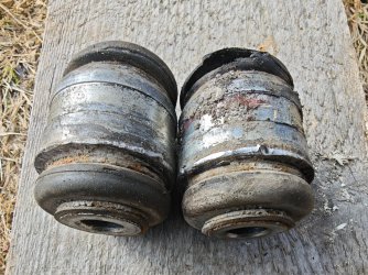

Tänään tarkoitus vaihtaa Model 3 "narinapuslat" takaa. Eli molemmin puolin 1 pusla, joka on se ylimmäinen.
Tuollainen työkalu on nyt lainassa/vuokralla. Ei tarvinnut itselle ostaa.
Täytyy vielä lueskella vähän ohjeita lisää. Ihan hyvät ohjeet kyllä on, mutta täytyy siinä työkalun asennusvaiheessa vielä kerrata ohjeet uudelleen.
Tuli siis katsastuksessa hylätty. Kerran aiemmin on myös puslat jo vaihdettu, mutta se oli auton edellisen omistajan aikaan. Ei ollut muuta vikaa autossa, eli muuten meni jo katsastus melkein läpi.
Työkaluna varsin hyvä, paitsi että itseltä porsi toisen puslan kanssa painelaakeri, onneks oli hyllyssä vastaava järeämpi niin homma jatkui.
Muista rasvata tankoa ja painelaakeria ja uuden puslan kanssa voi laitaa vähän vaseliinia mukaan niin menee helpommin paikalleen.
Voisi myös auttaa jos laittaisi puslat pakastimeen noin vuorokautta ennen?
Suht helppo taisi olla tuo oikea puoli josta alotin. Nyt on kulunut 36min aikaa.
Vaseliinia lisäsin tuossa purkamisen jälkeen taas. Ja nyt on oikealla puolella jo uusi pusla paikallaan 🙂 Noissa kahdessa kuvassa siis se vanha pusla toki.
Ehkä vanhan irrotus vaati hieman enemmän voimaa, kuin uuden kiinnitys paikalleen.
Muistaakseni noin 86tkm on ajettu noilla vanhoilla "narinapuslilla".
Vanhan Model 3 "narinapuslat" takaa ylhäältä. On varmaan hakattu kiinni, kun tuo reunus on niin pahasti mennyt kurtulle. Eli nyt oli toinen vaihto kyseessä.
