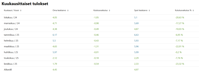

Olipas pitkä aika kulunut kun viimeksi tarkistanut, mutta onneksi liukurikin päivittynyt niin kerralla koko reipas puolivuotta:
Eli kulutusvaikutuksen toteuma välillä 1.10 - 1.7
-0.2% ja -23.32% eli vähintäänkin niukasti pakkasen puolella koko ajalta. Ei varsinaista optimointia paitsi ehkä talvella jokin yksittäinen saunapäivän siirto.
