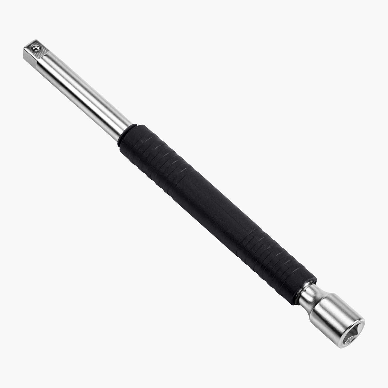

Veikkaan että tarkoitti näitä. Kyllä noillakin paljon saa aikaan jos pystyy samalla toisella kädellä painamaan hylsyä ettei se pääse "muljahtamaan"
Juu, tiedän kyllä noi kulmahylsyt ja niillä ei tee yhtään mitään.
Noi voimakulmahylsyt on tosi hyviä.
En allekirjoita. Kyllä noilla tekee paljon alle 40Nm jos jatko ei mahdu suoraan, mutta kahden jatkon väliin tota on turha laittaa :D
Mutta helposti noilla kyllä pyöristää kannan jos ei ole tarkkana.
Mihin siis on ajettu lievää kulmaa varten viisteet juureen ja lukkoviisteet erikseen vielä.
Noita joutui 90-luvun puolella tekemään itse kun ei kaupallisia vaihtoehtoja ollut.
Nykyään löytyy biltemasta lähtien melkein joka mestasta.
Tällainen Bahco SB6963 Flex jatkovarsi 1/4 | Motonet Oy
Eipä noilla kyllä kauheasti väännetä.
Juuri tälläista tarkotin joustavalla jatkolla. Isommissa ko'oissa sitten jatko, jossa on kallistettava hylsyn kiinnitys ajaa saman asian ja voimaa menee läpi ihan toisella tavalla.
Tässä sattuu olemaan lisäksi vielä pyörivä holkki varren ympärillä.
