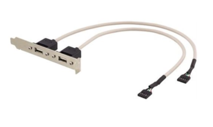

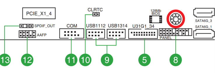

USB-portteja tarvisi lisää, ja PCIe kortin sijaan tuli mieleen, että emolevyllähän on käyttämättömiä USB-portteja. Liittimiä on nähtävästi kaksi, ja nuissa molemmissa lienee kaksi USB Gen2.0 porttia: USB11, USB12, USB13, USB14
Olettaisin, että tällaisella kaapelilla saisin nuita käyttöön:
Kysymys kuuluu: yllä olevassa tuoteessa nuo emoon tulevat liittimet on eroteltu kahdeksi eriksi liittimeksi, joten emolevyssä oleva puuttuvat pinni ei ohjaa kytkentää oikein. Miten päin nuo pitää laittaa emolevyyn?
Ja se varsinainen kysymys kuuluu: löytyykö jostain vastaava kaapelituote, jossa olisi 4x USB liittimiä, jotta saisi nuo emon liittimet kaikki käyttöön?

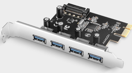

Edit: vai kannattaako kuitenkin ennemmin ostaa tämmöinen PCIe-kortti, kun näyttäis siltä, että hintaero taitaa olla vai muutaman euron kahteen kaapelikötöstykseen verrattuna?
esim. ylimmän kuvan USB1112 emon liittimeen nuo kaapelit niin että molemmat punaiset karvat tulee
vasempaan reunaan.Järjestys siis punainen,valkoinen,vihreä,musta.Mustat oikeassa reunassa,ja niiden oikealle puolelle jää yksinäinen piikki sekä tyhjä kohta.
Noita neljän portin USB 3 5 Gb/s kortteja saa sen verran halvalla, että jos vain on PCI-E portit tyhjänä, niin itse hommaisin sellaisen.
Päädyin nyt tilaamaan yhden tuommoisen lisäkaapelin. Olisin hankkinut tuon PCIe-kortin, jos siihen ei olisi tarvinnut tuota lisävirtaliitintä. Pienestä se on joskus kiinni, optimointitarve tekee joskus asioista vaikeaa :asif:
