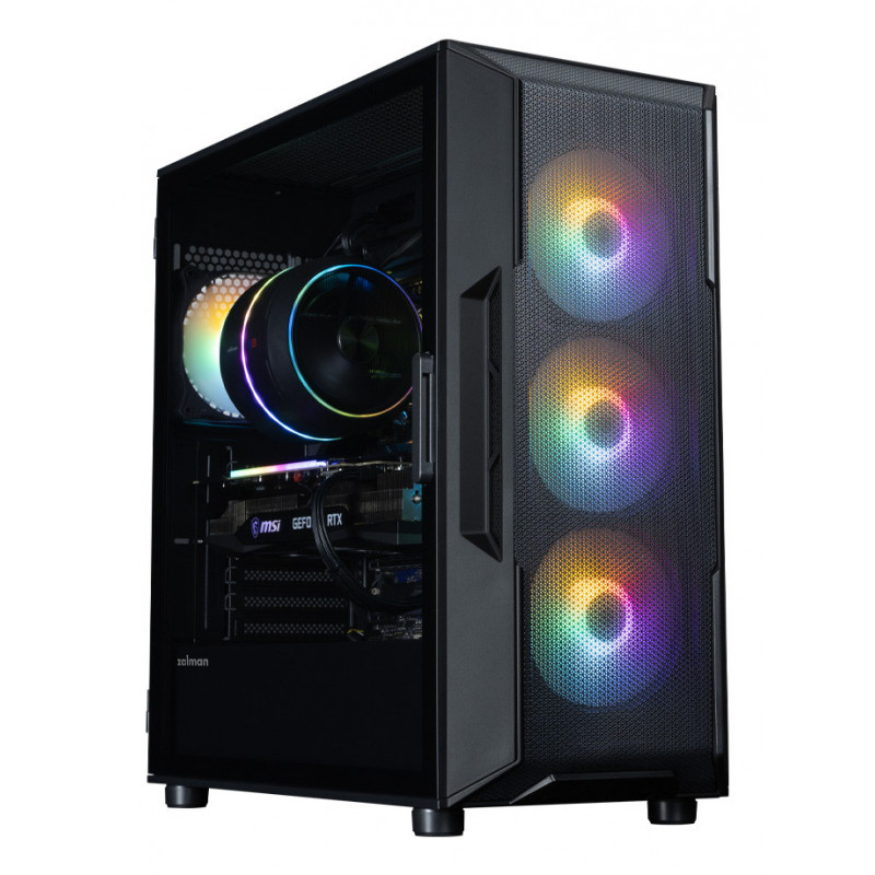

Kopankin saa kymppejä halvemmalla, esimerkiksi:
