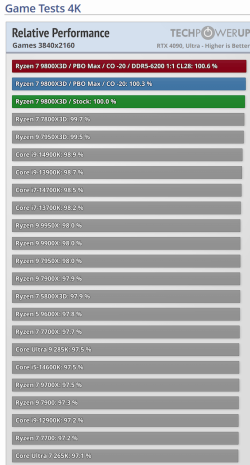

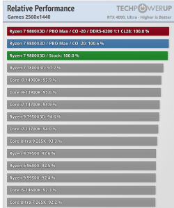

Pakko vielä kysäistä @kajakkivajakki ja @lehtv , kun teillä tuntuu olevan tietämystä. Jääkö tuo 265kf malli paljoa jälkeen verrattuna Ryzen 7 9800X3D. Tarkoituksena on pelailun lisäksi myös hieman tuottaa musiikkia FL Studiolla (paljon VST:tä, mikseri raitoja ja plugareita (pääsääntoisesti Omnispherea ja Serumia auki), parempi live toisto kyky ois plussaa. Tosi ristiriitaista tietoa, kun yrittää lukea netistä itse (jopa pelaamiseen liittyen). Ja joo en ajatellu overclockailla.
Pelailut 1440p (ja mahd 4k joskus), poislukien CS2 mitä tulee vedeltyä stretchedillä 4:3. Tuossa Orionissa vaikuttaisi noi jäähyt ja PSU jne. aika hyviltä vrt. muihin, SSD nyt jää mutta sitä saisi sitten vuosien saatossa halvalla lisää.
Eli, jos ei katsota hintaa, mikä näistä on kovin vehje nämä asiat huomioiden.
Toki muutkin saa vastata, jos löytyy tietotaitoa!
Tuossa taulukossa 4090 gpu:na joten suht hyvin on verrannollinen 5080 tuloksiin.
AM5 alustan suurin plussa on, että sille julkaistaan prossuja vielä lisääkin eli päivityspolkua on. Mutta jos siitä ei välitä niin ei Intel nyt NIIN kaukana ole takana suorituskyvyssä. Toki löytyy pelejä joissa 3xd prossut sitten päihittää tosi rumilla lukemilla kilpailijansa.

Mitä hyötyohjelmiin tulee, 265K päihittää 9800X3D:n aika helposti silloin kun ohjelma hyödyntää kaikkia ytimiä tehokkaasti.

Jos pääpaino on enemmän FL Studiolla kuin pelaamisella, voi 265K hyvinkin olla osuva "budjettiratkaisu" tarpeisiisi. Kyllä se kuitenkin peliprossunakin toimii ihan hyvin. Toinen vaihtoehto on ostaa suoraan 9950X3D niin saa 16C/32T ja X3D välimuistin. Aluksi kuitenkin mietit 3000 euron konetta, niin tämäkin vielä mahtuisi budjettiin jos tilaa osista koottuna eikä valmispakettia.
Eli toisinsanoen enemmän hifistely tuo ero eikä niin "huomattava" kun puhutaan 1440p ja 4k, poislukien muutamat CPU-heavy pelit. Cs2 varmaan jokusen sataa fps saisi enemmän, mutta tolla 265kf:llä varmaan pääsee jo ns. "overkill" lukemiin jokatapauksessa.
Toi intel taitaa voittaa 3xd mallin sitten muissa jutuissa kuin pelaamisessa, mitä nyt koittanut asiaa tutkia.
Tietty tuo päivitys on kyllä hyvä pointti, tosin tohon Orioniin esimerkiksi taitaa saada kyllä mobon vaihettua, jos joskus tulisi ajankohtaiseksi ja amd houkuttelis. PSU + jäähy olis jo paremmat.
Ei nyt ihan puhtaasti vaan pelaamiseenkaan tuo kone ole hankinnassa niin vaikea päätös kyllä näiden kahden välillä. Miettien olisiko 265kf:n etu muissa jutuissa pienen fps häviön arvoinen, ja onko fps häviö isohkompi sitten esim. 2 vuoden päästä.
