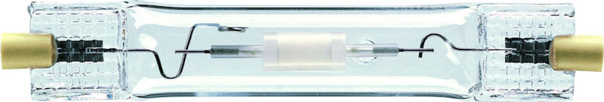

No ei ole E27, vaan tuollainen putki ja siis 70 W.

Eli heitinmallia alkujaankin. Et toki mitään varsinaisesti kysynyt mutta antaa muille enemmän jos tietää, mistä puhutaan.
Tuohon menee RX7S ja sitä saa kyllä edelleen. Muualtakin mutta FP:tä tulee monesti käytettyä esimerkkinä eli: Rx7s
Toki, korvata voi muttei edellä linkittämäsi ole aivan vastaava. Enkä vielä kyllä itse lähtisi korvaamaan, kyllä tuollakin kannalla on saatavuutta.
