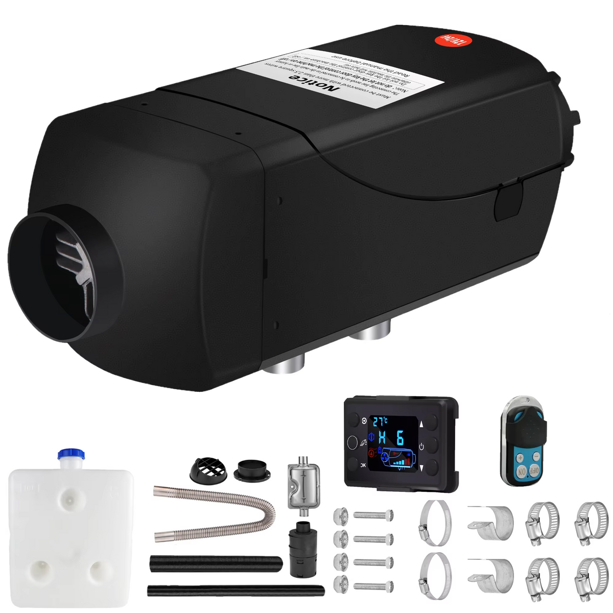

Budjettiratkaisu tuollaisen kopin lämmittämiseen on 4 kilowatin Planar, jolla tuollainen koppi pysyy kivasti lämpimänä.
Minulla on hyllyssä yksi tuollainen 6 kk huoltoautona toimineen kuorma-auton kontissa ollut Planar, josta maksoin 200 € ja sain mukaan vielä jätesäkillisen uusia asennustarvikkeita.
Olisi tarkoitus ruuvata tuo isäukon HT veneeseen, kun siinä tuppaa vetämään ikkunat huuruun, kun ajaa kuomu kiinni kosteammalla kelillä ja onhan se kiva tulla syysretkiltä takaisin lämpimässä kopissa.
Ensin pitää vaan asentaa latausrele ja toinen akku, ettei käy nolosti jos innostuu huudattamaan lämmitintä.

Eikös periaatteessa ihan tämmöinenkin menis?

Mv-marin 5400 mc.. kokemuksia? Huurtuuko tuollaiset koppiveneet ilman lämmitystä syksyllä siten ettei nää ajaa? Onko olemassa jotain vaihtoehtoista lämmitintä? Wallas maksaa maltaita
Polttoaine lämmittimen tarvitsee, ilmanotto ulkoa. Ja puhallus putket tuulilasille. Ja vähän sähköä kuluttava malli, sekä melutaso tähdellinen, varsinkin jos meinaat nukkua.Esim safire hyvä.
Ja samalla kaupalla ostat kalliin häkäilmaisimen ( ei sitä alibaban halpista)
