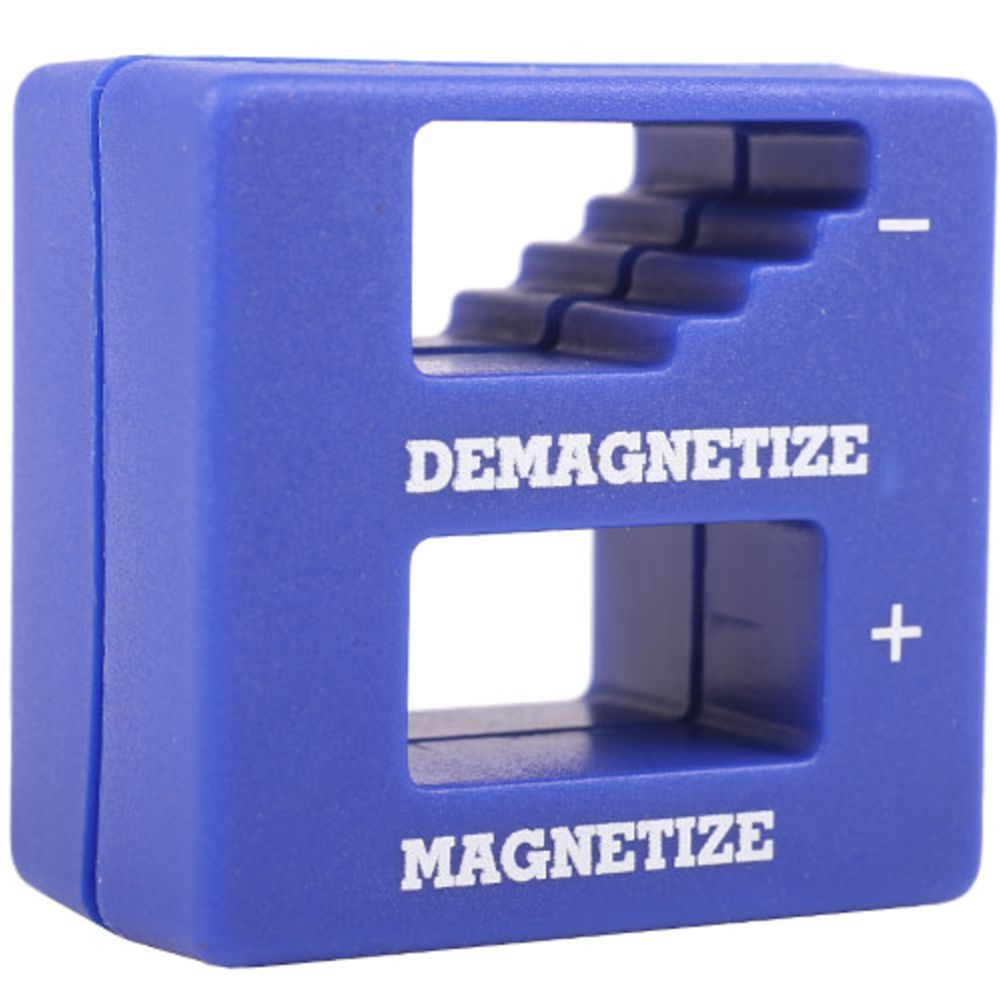

Cocraftin kohdalla kun alettiin puhumaan tuosta kärjen mageettisuudesta, niin se varressa oleva magneetti ei taida johtaa sitä magnetismia kärkeen, vaan ne on erikseen käsitelty/käsiteltävissä magnetisoijalla:
Muutenkin kätevä tuollainen olla työkalupakissa, kun aina ei välttämättä tuota magneettisuutta kaipaa.
Edit: Teoriaa tuon toiminnasta jos kaipaa, niin vaikkapa tästä:

Olemattomalla magneetilla on vähän hankala suositeltava ja harvempi käyttäjä jaksaa tuoreeltaan alkaa meisseliä erikseen magnetisoimaan. En tiedä onko noissa tuotantoerissä eroa, mutta itsellä on vastaava Cocraft kotona ilman räikkää useamman vuoden takaa, eikä siinäkään toimi magneetti nimeksikään. Harmi, muuten hyvän oloinen meisseli hintaansa.
Tuollaisen magnetisoijan käyttäminen perinteisen kiinteän meisselin kanssa on ihan perushuttua, mutta mitenkähän mahtaa toimia tällaisen irotkärkimeisselin kanssa. Magnetisoidaanko siis itse kärki vaiko varsi? Tuolla varren sisällähän on upotettuna pieni kestomagneettikapseli, eli koko varsihan ei ole magneettinen. Pelkän sisäisen magneetin vahvistaminen ei fyysisesti onnistu, joten vaihtoehtona on pelkkä koko varren magnetisointi.
Toisekseen, kun puhutaan uudesta tuotteesta, niin lähtökohtaisetsi ei ole kovin hyvä juttu, jos heti starttiin pitää ostaa lisätyökalu ja alkaa "korjaamaan" tuotteen puutteita.
Olen käyttänyt perinteisen meisselin kärjen magneetissa ja homma toimii. Magneettejahan saa esim. vanhoista kaiuttimista. Siitä ei ole kokemusta miten toimii tollasen kanssa, jossa on jo magneetti.
Muistelen, että olisi väliä kummin päin + vai miinus magneettia koskee.
Jos magneetti ei noissa toimi, ilman tota lisämagnetointia, onhan se selkeä miinuksen paikka arvostelussa.
