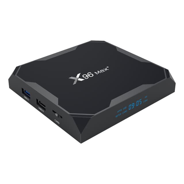

Eli siis, sen pidempään pohjustamatta: mikä olisi helpoin tapa saada projektorista kaikki hyöty irti?
Onko projektoriin mahdollista liittää esim. seuraavanlaista tuotetta, jolloin se alkaisi muistuttamaan enemmän normaalia Smart-TV:tä?:
Samasta tilasta, heti valkokankaan takaa, löytyy myös televisio. Onko sitä mahdollista jotenkin liittää projektoriin, jolloin television kuvan saisi heitettyä valkokankaalle? Onnistuuko tämä langattomasti vai täytyykö lähteä kaapelikaupoille?
Kysymykset lienee hölmöjä, mutta niin on itse kysyjäkin. Hatunnostot ja isot kiitokset, jos joku ymmärtää kysymykset ja vielä viitsii niihin vastatakin.
Joo en itse epäile etteikö tuon Acerin käyttöliittymä olisi ehkä hieman kökönpuoleinen. Se tuntuu joskus myös noissa huomattavasti kalleimmissakin laitteissa. Ehkä joku tuollainen (erona sinun linkkaamaasi tuossa on sisäänrakennettuna tv viritin) voisi olla toimiva kaveri tykille. Vein testinä tuolta tilauksen loppuun saakka ja näytti olevan jopa free shipping..
Mutta siis anyway tuollainen android boxi toimii kyllä kivasti siinä kaverina ja myydäänhän noita IPTV -kanavapaketteja myös jotka varmaan saisi tuolla sinunkin linkkaamalla boxilla toimimaan. Jotta signaalin voisi kierrättää TV:n kautta pitäisi TV:ssä luonnollisesti olla HDMI out -liitäntä, enkä tiedä täältä käsin sanoa miten mutkikkaaksi tuo yhtälö loppupeleistä muodostuisi kuva ja äänisignaalin suhteen. Eli varmaan helpoin ratkaisu on tuo erillinen antero boxi.

Kiitos vastauksista! Mukava kuulla, että en täysin hakoteillä ollut. Täytyy tutkailla nuo vaihtoehdot läpi, varmastikin joku noista lähtee tilaukseen.
Raitsan linkkaamassa tuotteessa lienee ainakin etuna nopea toimitusaika. Mecool KM2 Plussan päävalikko on myös täysin sama kuin isän televisiossa tällä hetkellä, joten sen suhteen ei ainakaan tulisi lisäopeteltavaa. Nokian suhteen taitaa varastotilanne näyttää harmillisen punaista. Myös Latexiin linkkaama systeemi on kiinnostava, lähinnä tuon tv-virittimen takia. Hinta vaan on ilmeisesti lähemmäs 150 euroa?
Nopealla vilkaisulla näyttäisi olevan huntin aliexpress: ssä jossa voi maksaa esim. klarnalla. Eipä itselleni tuolta tilatessa ole muita lisäkustannuksia tullut. Toki joku muu vaihtoehto on helpompi tilata ja halvempi JOS ei tarvitse virittimiä.
