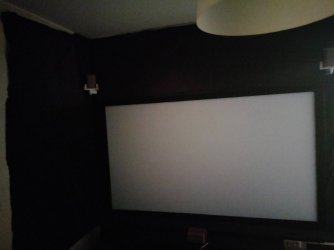

Tässä mun hätäisesti tehdystä screenin seinästä kuva. Vasemmalla seinällä on mustaa pimennysverhokangasta laitettu hätäisesti väliaikaisesti no more nails liimalla. :D Tuo seinä on niin lähellä screeniä että valo heijastui siitä sen verran ikävästi niin oli pakko keksiä äkkiä jotain :D
Kankaan oikealla puolella on oviaukko makkariin. Siihen kohtaan ajattelin laittaa oven päälle kiskon ja jonkun mustan verhon jonka saa kiinni sitten kun tykittelee. Oven otin aikoinan irti kun oli vaan tiellä siinä.

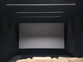

Tuossapa tuo omakin tämänhetkinen katselutila. Sry paska kuvanlaatu ja pari villasukkaakin eksynyt kuvaan. Vuokrakämpässä itsekin asustelen, siksi tuo tehty vähän kötöstäen jotta on helppo purkaa kun muuttaa. Oma olkkari on aika pitkä ja mallia kenkälaatikko niin 2/3 on pyhitetty kunnon leffatteluun ja toinen pääty sitten ns. "virallinen" puoli. Itse diggaan kun leffaa alkaa katsomaan niin et näe yhtään mitään muuta kun "ison" leijuvan screenin. Mistään ei heijasta yhtään mitään ylimääräistä... Pelkkää pikimustaa kuvan ympärillä.
Itsekään en pidä ylimääräisistä valoista, väreistä yms etualalla, joten tuli tehtyä aika tumman puhuva katselutila adamantiumiun kankailla.
Kuva on hieman ylivaloittunut. Leffan kun laittaa päälle, niin eipä paljoo muuta näy kuin kuva. Sohvatuolit pitää vielä joskus vaihtaa.
