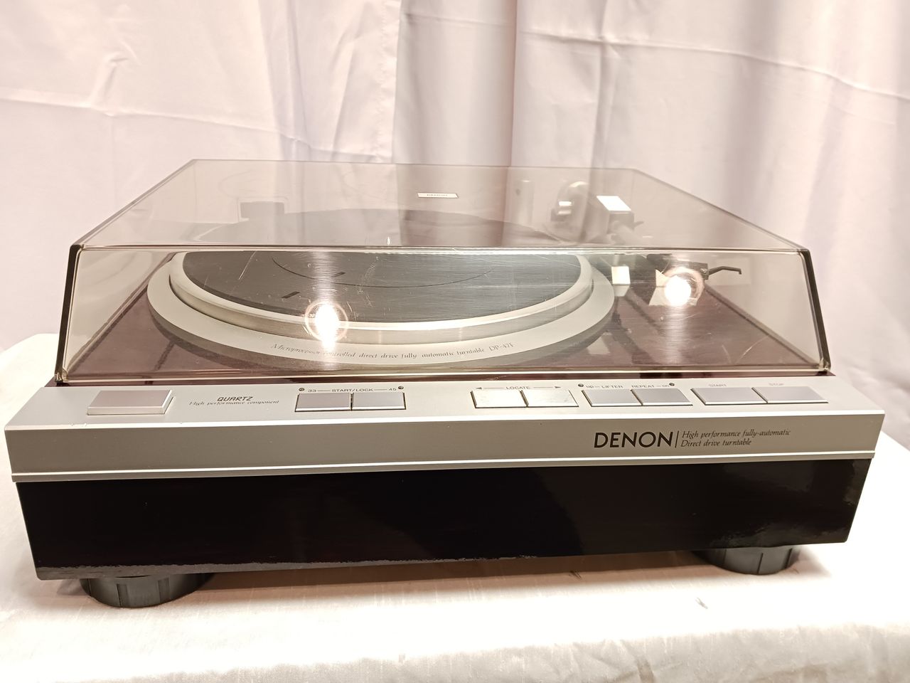

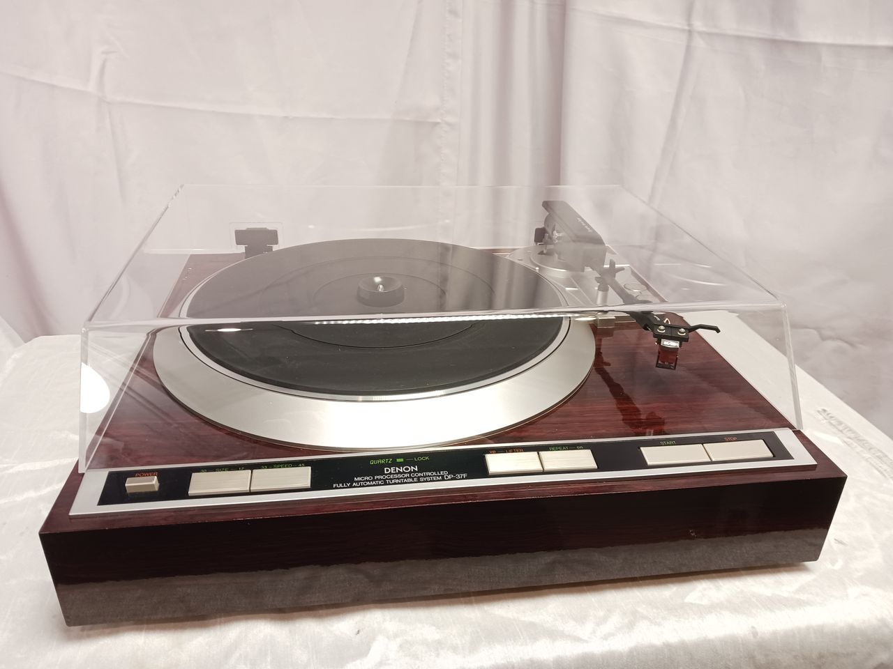

Alta 500e:n voi saada jotain tyylikästäkin, kuten esim:
Ja jos pölykannen narmut hauhistuttavat, niitä poistaessa tulee yksi muoto "harrastukseen" lisää, se on kuitenkin tunnin homma ja helppoa kuin levyn soittaminen...
moni tällä saitilla on kiilottanut auton lamppujakin, ja jopa sitä autoa!
Ja ne on paljon työläämpiä.
Samalla myjällä toinen, hlvempi ja kirkaalla kanella:
