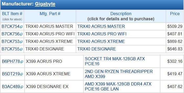

Sen perusteella miltä nuo julkistetut TRX40 -emot näyttävät, niin tuskin saa halvintakaan alle 500€. Kalleimmat ovat varmaan pitkälti tonnin huonommalla puolella tai liki 2000€.
Jos nyt vertaa Intelin ja tulevien TR:en hintaeroa emo+prosessori -kombinaatiolla, niin:
- 18 core 9980XE (1020€) (+ esim.) ASRock X299 Taichi XE 213€ = 1233€ (i9-10980 hiukan enemmän)
- 24 core TR 3960X (arviolta 1500€) + emolevy (arvio 500€) = 2000€
Itse kyllä veikkaan, että halvimmat ovat yli 500€, mutta lähempänä viittäsataa kuin tonnia. Tämän perustan X470 <-> X570 -hintaeroon.

Taisi AMD hinnoitella TR:t minun kannaltani ulos.
Ryzen 3950x -ratkaisu pitää vielä analysoida, mutta HEDT:n olisin halunnut.
Ensimmäisistä testivuodoista voi sanoa, että Ryzen 3950X on sekä single-core että multicore-testeissä nopeampi kuin 9980XE ja maksaa vähemmän, joten miksipä et hankkisi Ryzenia?
Sen 24-core TR:n hinta (1399 $) on ihan linjassa per core Ryzen 3950X:n kanssa - n. 50% enemmän suorituskykyä vaativissa kaikkia coreja hyödyntävissä sovelluksissa ja n. 50% hintaa lisää myös.
Jaa-a.. Kuullostaa pikemminkin 50% lisää suorityskykyä ja 100% lisää hintaa (tarkkaan ottaen, 749$ vs 1399$ = 86,8% hintaero)
Jos nyt verrattaisiin niihin julkaisuhintoihin.
Ryzen Threadripper 2970WX October 2018 US $1299
Tuon 24-coreisen Ryzen Threadripper 3960x:n julkaisuhinta on 1399$, ja 16-coreisen 3950x:n hinta 749$.
Ei tässä kukaan vertailuja johonkin ikivanhaan 24-coreiseen 2970WX:n viitsi tehdä.
