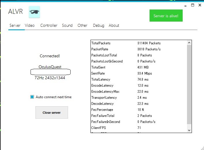

Millaset asetukset sulla on ALVR:ssä? Ja mitä sen statistiikka sanoo viiveiksi?

Tuossa kävivät porukat pelaamassa, niin nappasin muutaman kuvakaappauksen.
On tuo 75ms kyllä aika jo paha viive, ja yhtään nopeampitempoisessa pelissä ohjaimet eivät pysy yhtään mukana. Joku 50ms alkaa olla siedettävä mutta kuvanlaadusta joutuu kyllä tinkimään aika paljon, eli bitratee ja resoo joutuu pudottamaan. Kaipailisi jotai Carmack-tason taikuutta tuo että saisi noita decode/encode viiveitä alas, 5Ghz siirtoviive alkaa olla kuitenkin melko jo mitätön verrattuna.
