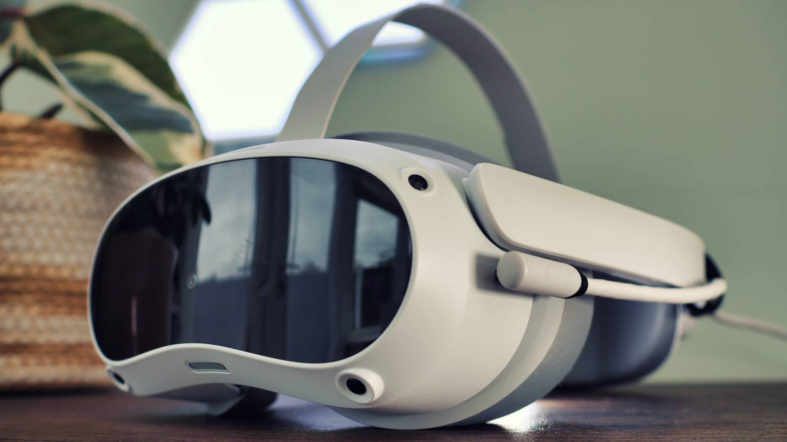

Tuli vihdoinkin pico4:sta säädettyä. Samalla tavalla tuo pico4 näkyy yskivän kuin quest2 langattomasti. Tosin ilman godrayta ja paljon kevyempänä. Naamasuojus toisaalta aiheuttaa ihan fyysistä kipua; josko se tuosta pehmenisi. Kyllä tolla pelailee kunhan tuohon 30ms latenssiin tottuu eikä pahasti jää masentumaan satunnaisia muhjuja. Sitä toivoisi, että tulisi jokin dedicoitu langaton systeemi(wigig2 tai laserlähetin), niin saisi routerin säätämisen ja kuun asennot pois tuosta säätämisyhtälöstä :p
Jostain ihmeen syystä picon oma streaming assistant puottelee 1-3fps vaikka miten muhjut asetukset pistelee, mutta träckäys on jopa quest2:sta parempi. Toisaalta virtual desktopista saa kyllä aika helkutin hyvän näköisen ja fps:n saa kiinni videobufferilla, mutta latenssit kasvaa sinne 20-35ms riippuen pelistä ja ohjaimet hieman jitteraa tuolla. Toivottavasti jompikumpi päivittyy korjaten ongelmat niin tuosta kyllä tulisi helposti suositeltava värkki.
Toisaalta eiköhän tuohonkin totu kuten quest2:sen 50ms 72hz joka oli aikoinaan helposti pelattava vaikka nyt aiheuttaisi kyllä yrjökohtauksia :D

Laitoin vahvuuslinssit tilaukseen, joku pari viikkoa menee koska picon linssien kysyntä on nyt suurta, laitan tännekkin sittne kokemusta kun uskaltaa kokeilla ilman maskia.
On se maski mullekkin ollut aika kova, mutta tuntuu että ehkä se muotoutuu ajan myötä.
Virallista, parempaa facemaskia odotellessa tilasin tämän:
Pico 4 Deluxe Comfort Strap 2 Pack | Studioform Creative
Tämän youtube videon innoittamana:
Huomasin kylläkin jälkeenpäin että olis saanut halvemmalla muualta (olikohan aliexpress). Eihän tolla varmaankaan voi pelata pelejä joissa pitää pomppia paljon, mutta muuhun käy kyllä.:
Näissä ei kannata säästää paria penniä :p Yllättävän suuria eroja eri valmistajilla ja paskat linssit vain alkaa nakertamaan. VR Optician - Prescription Glasses for Virtual Reality Headsets on itselle muodostunut parhaaksi.
MItä tuossa nyt vetelin aamusta Pico 4 kanssa ilman silmälaseja, niin en mä kyllä noita vahvuuslinssejä tarvii. Sen verran sharpit on noi ruudut vs G2. Varsinkin kun otin välistä se erillisen adapterin, niin pääsin vähän lähemmäksi ruutuja. Ja sitten överikiristykset takaraivolta, niin pääsee vielä lähemmäksi. GOD LIKE modella pääsiin varsin siedettävään tulokseen ASW päällä lentosimussa ja linssit 72hz. Tässä pitää nyt kokeilla, että pitääkö mun laittaa fps lukko 36fps vai 72fps. Ja tuo OXR toolkit tuo lisää freimejä, kun laittaa forveated renderöinnnin päälle. Muutama freimi lisää sieltä.

Onkohan meikäläisen vanhan routterin (Asus RT-N66U) ansiota, että Picoon jaksetaan puskea vain 300Mbps wifi nopeutta jolloin Virtual Desktopkin huomauttaa, että Streaming performance will be degraded?
Pitääkö tässä lähteä laitekaupoille ja päivittää nykyaikaisempaan WiFi 6 kamppeeseen jotta saadaan kaikki irti?
On, todellakin nyt on se aika. Hyvä reitin tuokin on, mutta vauhti ei vaan enää vr käyttöön riitä

Mä oon nyt muutaman päivän ollut Picon omassa ja virtual desktopin discossa. Tuota vaaleaa aluetta (voidaan kokea likaisina linsseinä) kutsutaan termillä Mura. Monella on sitä, joku oli vaihtanut kolmesti toteakseen että se on ominaisuus.
Nyt ymmärsin myös että picoja voi käyttää myös picon oman stream assistant ohjelman kanssa, vd:n sijaan. Mut se on huonompi, mutta sitä voi tweakata (bitratea ja esim terävyyttä). Ja se saattaa olla pelikohtaisesti parempi. Laitan ohjeet loppuun.
Itse sain 4090 eilen ja kyllä mun pico 4 vie Reveerb G2:sta ainakin lentosimussa. Mutta hemmetin ikävältä tuntuu toi gasket, tilaan heti pehmeämmän kum tulee myyntiin.
Mä sain parhaimman kokemuksen seuraavasti
Pico 4: 90hz mode
VD: god like mode, kaikki laatusliderit täysillä. SSW (spacewarp juttu, sama kuin asw tai motion reprojection)
VD streamer: h.254
SteamVR: sama reso kuin god like 3:lla alkava.
Saan lentosimussa 50-60, mutta limitoin nyt sen 45 ja toi SSW tuplaa sen 90fps. Artifageja tulee kyllä. HEVC kodekki on parempilaatuinen, mutta ei ehkä niin smooth. Mulla on bandwidth routetiin 920-1200mbps, mutta latenssi 45-60ms.
Toinen mikä tuli ilmi, niin picoihin voi kiinnittää usb-c to ethernet adapterin ja sitten cat6 piuha kiinni routeriin. Tällä tavalla saadaan 1gb adapterilla 1000mbs tasainen bandwidth ja 2-3ms Latenssi. Ja suositus on, että ostaa sellaisen adapterin johon saa ulkoa myös usbc kiinni niin picot latautuu samalla ja se adapteri toimii satavarmasti. Tilasin juuri omani, saan vkl tietoa sit. Watch this space.
Tässä ohjeet Pico stream assistant tweakkeihin
I compiled a list of the more well known Pico Streaming Assistant .ini file edits we have found out recently:
