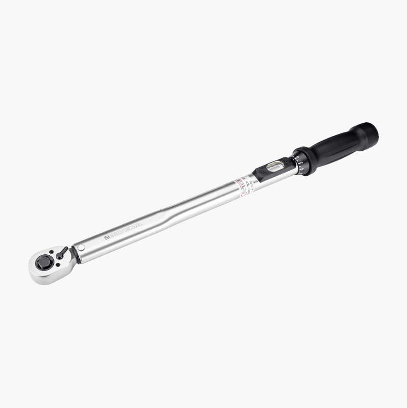

Jonkun mielestä varmasti tyhmä kysymys, mutta eikö renkaanvaihtoihin riitä esim. Bilteman momenttiavain kivasti? Hintaa on alle 40€ ja tarkkuus varmasti aivan riittävä moisiin hommiin.
Ellei valmistuksessa ole jokin muuttunut, niin bilteman halpa momenttiavain on oikeasti todella tarkka ja hyvä. Mukana ainakin ennen tuli kalibrointitodistuskin.

Itsellä juuri momenttiavaimet ostoslistalla. Mitenhän noissa bilteman avaimissa noisee hinta noin paljon kun kiinnitys pienenee 1/4 ja 3/8 tuumaan.. Motonetin versiossa (MTX Tools Basic) enemmän tai vähemmän sama 1/2, 1/4 ja 3/8. Jos joillakin kokemusta Motonetin MTX Tools Basicin momenttiavaimista, onko peruskäyttöön olleet ihan ok hyvät?
Itsellä juuri tuo MTX basic 42-210nm 1/2 ollut kolmisen vuotta käytössä ja ajanut asiansa. Tarkkuudesta en tiedä, mutta uskoisin olevan riittävä renkaanvaihtoon. Ei kovin mukava kädessä ja hieman surkea säätää. Biltema varmaan hinta/laatu parempi?

omassa motonetin avaimessa ärsyttää kun momentinsäätökahvassa ei ole mitään lukitusta.saa vääntää todella varovasti ettei momentti muutu kesken väännön.vanteita kiristellessä pystyy toki pitämään "alempaa" varresta kiinni,mutta jos jotain tiukempaan vääntäisi niin olisi isompi ongelma.
Eikö se lukitu ihan vain päässä olevaa nuppia pyörittämällä niinkun yleensä?
ei siinä ole mitään nuppia,pelkästään se kahva mistä kierretään momentti ja olisi tarkoitus pitää kiinni vääntäessä.paremmissa avaimissa sitä kahva pitää vetää/painaa säätääkseen momenttia mutta tuossa se ei liiku.

BIlteman avaimiin kannattaa suhtautua varauksella. TM:n testi on vuodelta 2008 ja Bilteman laatu on heikentynyt vuosien saatossa.
Mielenkiintoista on myös se että ulkoisesti samanlaisen momenttiavaimen hinta on tippunet 16 vuodessa 59 eurosta 37 euroon. Myös momenttialue on muuttunut vanhan 20-210 Nm:stä uuden 40-210 Nm joten kyseessä ei ole sama avain kuin testissä.

Tämmöinen? MTX Tools Basic momenttiavain 42-210 Nm 1/2" | Motonet Oy on tuossa ainakin lukitus ja en löytänyt yhtäkään avainta motonetista missä ei olisi lukitusta.
Kyllä nuo vanhat oli laadukkaampia. Tuo uudempikin menettelee vähällä käytöllä kunhan ei tiputa tai unohda jännitykselle (pätee kaikkiin avaimiin). Jos kliksahduksen ääni vaihtelee kiristäessä tai on epämääränen niin melkeen kannattaa heittää roskiin, jos perus napakka tuntuma ja ääni niin uskaltaa käyttää. Itsellä 6v ollut tuo uudempi malli kotona vara-avaimena ja pitää vielä kutinsa, mutta asiakkaiden luona joutunut hylkäämään suunnilleen joka kolmannen jos on ollut aktiivisessa käytössä. Sama pätee mtx:n avaimiin, on tullut kerran käytettyäkin vastaan joka oli unohtunut pidemmäksi ajaksi jännitykselle niin jätti 30% liian löysälle. Jos yhtään kiristäessä herää epäilys, onko avain kunnossa niin melko todennäköisesti se ei silloin ole.
Nuo otsikon werat on ollut miellyttäviä käyttää ja pitänyt aika hyvin kutinsa, tuohon hintaan päteviä avaimia. :thumbsup:
Tuommoinen halvempi noin 40 € momenttiavain hajosi omassa käytössä alle 2 vuodessa. Alkoi pyöränpultteja kiristäessä hyppimään hampaiten yli tai sitten veti jumiin niin ettei napsahtanut. Nyt ollut käytössä yli 100 € momettiavain jo 5 vuotta ja toimii vieläkin hyvin.

Motonetin MTX avaimen mukana tuli jonkinlainen dokumentti. Onko tää joku kalibrointitodistus? Hintaa oli 25e
Tuli katottua tommonen MTX:n uus 210Nm avain niin yllättävän hyvin piti kutinsa noin uutena. Noh se ei sinällään yllättänyt. Enemmän kiinnostaa nähdä sama avain kun sillä vaihdettu kahteen kertaan renkaat ja muuten lojunut laatikossa vuoden, että mitä se sitten näyttää.
