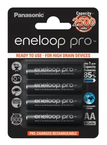

Tätä piti kysyä jo tuolla väittelyketjussa, koska itsellä olis tarve, mutta unohtu ja tämä ketju nyt vaikuttaa sopivammalta. Mistä tällä hinnalla saa?
Eikös noi 2500 mAh:t ole Eneloop Pro -sarjaa? Muistaakseni osa ominaisuuksista oli perusmalleja huonompia?
Joka tapauksessa noin halvasta hinnasta en tiedä, normi 4x 1900 mAh Eneloopit irtoaa Verkkokauppa.comista 14,99 ilman laturia
Ja 4x 2500 mAh Eneloop Prot mm. Multitronicista 19,90€
Akkulasta laturin kera Prot 38,50€, normit 27€
Ikeasta Ladda 2450mAh:it 6,99e/4 kpl jotka on samoja kun eneloop pro:t.
Ja laturi KVARTS Akkulaturi - IKEA
Laturin laadusta ei tietoa, mutta muistaakseni jossain testissä ihan ok.
E: Vanhemman version testi: Review of Charger Ikea Ladda YH-990BF
Laddat itsellä x0 ohjaimessa ja 8bitdo sn30pro+:ssa eikä ongelmia.
Laddat ovat tietääkseni saman tasoisia Eneloopien kanssa, vain nimi on eri.
