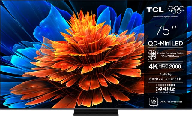

Uskoisin että tuolla budjetilla on hankala mennä metsään TCL-merkin mini-LED televisioilla. Esim verkkiksessä näyttäis olevan TCL C765 mini-LED 75 tuumainen hintaan 1 199€.
Itse asiassa oon mm. juurikin tuota katsellut, tosin Pirkkalan Verkkokaupassa tuota ei oo ollut nähtävillä, niin en oo omin silmin nähnyt.
Tämä TCL 75" C7K – 4K QD Mini-LED Google TV 1 499,00 kiinnostaisi myös. Tuota saisi tammikuun lopulla 1300 eurolla bigbox.fi:stä. Osaatteko sanoa, että onko noilla kahdella keskenään jotain oleellista eroa? Ja onkohan tuo Bigbox.fi ihan luotettava?
Tätä Samsung 75" QN77F Neo QLED 4K Edge MiniLED Smart TV (2025) myös outletista katsellut.
Edit. Myös näitä oon katsellut:
En vain oikein osaa päättää, että mikä olisi paras ja missä olisi paras hinta-laatusuhde.

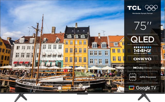

No nyt tuota TCL C7K:ta oli ilmeisesti tullut saataville tonne Bigboxiinkin. Onko tämä Kodinkoneet ja elektroniikka halvemmalla - BIGBOX.FI siis ”oikea” TCL C7K? Kun tuossa näyttää olevan eri tietoja kuin esim Vk:n sivuilla TCL 75" C7K – 4K QD Mini-LED Google TV 1 499,00 on. Esimerkiksi virkistystaajuudeksi ilmoitetaan 120 hz, kun se Verkkiksen sivuilla ilmoitetaan olevan 144 hz. HDMI-liitäntöjä on Bigboxin mukaan 3, Vk:n mukaan 4.
Kylläpäs TCL:llä on paljon eri malleja, oon mennyt ihan sekaisin, että mikä on mikäkin.
Tilaisitteko itse Bigboxilta tuon TCL C7K:n (mikäli tuo nyt varmasti on se) vai Verkkokaupasta tämän TCL C765 75" 4K QD Mini-LED Google TV 1 199,00 ?
Ei ole Bigboxista kokemusta mutta jos noista kahdesta tv:stä pitäisi valita niin itse ottaisin C7K. Vois kuvitella hintalaatusuhteen olevan kohdillaan.
Juu! Saisihan tuon kyllä Verkkokaupasta 1500 eurolla, mutta nyt ei raaski nostaa budjettia. Laitoin Bigboxille kyselyä tuosta TV:stä, josta tuli bumerangina sähköposti takaisin, jossa luki, että tämä osoite ei ole käytössä, jonka jälkeen tuli automaattiviesti, jossa kiiteltiin yhteydenotosta ja luvattiin vastata mahdollisimman pian. Saapa nähdä.

Kun haussa on 75" mini-led "noin tonnilla" niin eikös tämä Gigantin MQLED80K ole vähän parempi kuin verkkokaupan C765? Hajoaa pää näiden mallien kanssa.
Pieniä eroja noissa on. 80K dimming zones 720 ja C765 dimming zones 1248. Pieni etu menee 80K:lle nits:en osalta up to 3000 ja C765 up to 2400. Tuolta voit vertailla noita malleja. Itse ottaisin noista tuon C765. Muistelisin, että tuohon C765 tuli/tullut firmware päivityksen mukana Filmmaker Mode, joka alunperin puuttui. C755 ja C855 sai FMM myös päivityksen myötä ja kuuluvat samaan firmis kategoriaan/mallistoon C765 kanssa.
