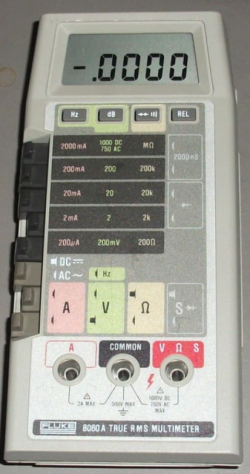

Minulla on 1990 luvulta oleva Fluke 8060A yleismittari. Vertasin sitä 10 vuotta vanhaan Gossen Metrawatt Metrahit Ultra M248B yleismittariin. Fluke näyttää hyvin lähellä samoja lukemia. Toki Fluke on kalibrointi säännöllisesti edellisen omistajan toimesta, mutta silti se jaksaa hämmästyttää. Molemmat yleismittarit ovat toki huippuluokan teknologiaa. Fluke 1980 luvun tekniikkaa, nimittäin tätä yleismittaria tehtiin 1982 vuodesta pitkälle 1990 luvulle. Gossen Metrawatt Metrahit Ultra M248B taasen on vuodelta 2013; silloin sen sain vanhemmiltani lahjaksi. Sen seuraaja on Metrahit Prime BT M248B. Se on käsittääkseni käytännössä sama, mutta uudella mallinimellä.

Fluke ilmeisesti tämän näköinen,
