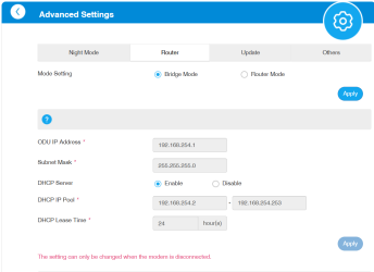

Kyaytään nyt kun ei itse hokaa. Pystyykö ns. hallintasivun ip.n vaihtamaan jollakin konstilla?
Ajattelin ehkä toisen modeemin hommata samaan kotiverkkoon (ubiquitin edge load balance conffilla). Olen kahden tukarin puolessa välissä ja kumpikaan ei ole ihan helmi ja kahden liittymän taktiikalla 4G modeemeilla toiminut kohtuullisesti. Niinpä ajattelin josko saisin näitä kaksi samaan kotiverkkoon.
Nyt jos menen hallintasivun Router / DHCP valikkoon niin kaikki on harmaata ja mitään ei pysty muuttamaan.
Käsittääkseni täältä saa sen vaihdettua, yhteys pois jolloin voi muuttaa aliverkon (esim. 10.10.10.1 dhcp ip Pool 10.10.10.2-10.10.10.253) Maski saa olla sama..
Hmph polski version ero ilmeisesti. Koetin home ruudulta disconnectia ja edelleen harmaana nämä.
Kiitti, siellähän se olikin, muistan tuota katsoneeni nyt kun kuvan näin.
