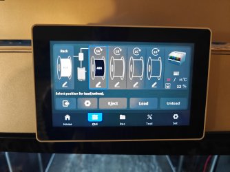

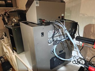

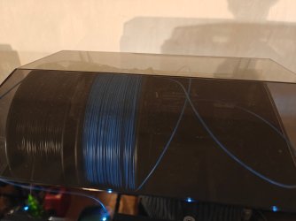

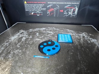

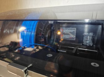

Innostuin asentelemaan Qidi Boxin kun uudenvuoden riennotkaan ei liikaa väsytä. No näin jälkikäteen olisi ehkä kuitenkin kannattanut odotella, nyt on pää kipeä ja on ehtinyt jo useampaan otteeseen v-käyrää piirtyä ;). Mutta boksi asennettu ja dual color printtikin tehtynä.
Asennus sinänsä ei paha nakki, Plus 4 joutuu päivittämään extruderia ja muuta kilkettä mutta nuo ei ole mitenkään vaikeita toteuttaa. Ja boksin asennus ei mitään rakettitiedettä sekään, PTFE-tuubit ja piuhat kiinni. Isoin rasti omalla kohadalla oli firmiksen päivitys 1.6 -> 1.7.3, minkä tein jo aiemmin ajan kanssa. Syy miksi tuo vei aikaa on tuunaukset firmikseen mitkä kävin varulta läpi alusta lähtien kun printer.cfg oli luonnollisesti muuttunut.
Firmismodien ja halun käyttää OrcaSliceria takia toimivan tulostuksen aikaansaaminen olikin sitten oma savottansa: firmismodien takia PRINT START macrosta puuttui oleellisia rivejä boksiin liittyen ja printin alussa lankaa ei ladattu ollenkaan suuttimelle -> ongelmia ja vaikuttaa että Qidin firmis ei tuota tilannetta hanskaa kovinkaan intuitiivisesti. Aiheutti kiroilua ja ihmettelyä. OrcaSlicerissa taas oli printterin konffissa päällä multimaterial ramming, mikä aiheutti sen että extruder vetäisi ittensä tukkoon vetäessään lankaa sisään liikaa ja jouduin kahdesti purkamaan extruderin jotta sai katkenneen langanpätkän poistettua sisältä. Ramming-option kun disabloi niin alkoi vaihdot toimimaan. Vakiona vaan Orcassa on aika tanakat purge volumet määritetty eli tulostin ensin tekee kiitettävästi papanoita ja sitten Orcan prime toweriin menee vielä ainakin omasta mielestä ihan liikaa materiaalia. Mutta tuota voi säätää joten minor issue...
Mutta ei siinä kaikki, näyttää että boxin loosi kaksi ei tykkää 3DJaken täydestä ABS rullasta, lankaa sisään vetäessä rullan veto loppuu satunnaisesti (koska liian raskasta tms?) ja lankaa on sitten villisti boksissa ja tuohan kyllä jossain kohtaa hirttäytyy kiinni johonkin -> disaster. Tuota pitää tutkia lisää, samanlainen rulla loosissa 1 on toiminut ongelmitta, vaikkakin siinä on vähemmän lankaa joten kevyempi... niin ja printin viimemetreillä lanka pomppasi kelalta ja tuokaan ei kyllä mitenkään terveeltä näyttänyt.
Tarvii kyllä tulostaa jonkunlainen riser, luultavasti tämä: QIDI PLUS 4 D3P RISER. Nyt kun tuo boksi on printterin päällä niin kantta ei helpolla availla...
IMG20260101143336.jpgIMG20260101144141.jpgIMG20260101185143.jpgIMG20260101205911.jpgIMG20260101210111.jpg
