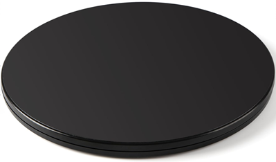

Samaan tilaukseen Crealityn manuaalinen kääntöpöytä:

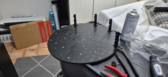

Jota varten tulostelin tuollaisen tason, joka tulee sitten tuon kääntöpöydän päälle (pitää jatkossa muistaa PETG:tä varten pestä liimoista tulostusalusta):
