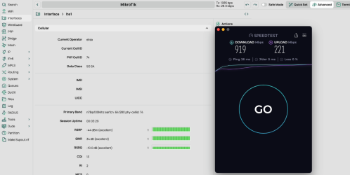

Mikrotik ATL 5G R16 ja Elisan 5G SA tarjoavat ihan varteenotettavan uploadin yhdelle taajuudelle. Downstreamiakin löytyisi taatusti enemmän, jos laitteeseen ei olisi päätetty laittaa vain gigainen verkkoliitin.
Onko tää testattu jossain 30m päästä mastosta?
26 ms pingi tuossa. Vastaako todellisuutta? Eikö n78 taajuudella pääse parempaan pingiin noin hyvillä arvoilla?
Pingi heitteli 18-28ms, sama toistui myös muilla laitteilla. Vaikea sanoa, oliko tukiaseman/Elisan/Speedtest palvelimen ongelma. Yleensä latenssi on ollut Elisalla tosi vakaa tuossa mittauspisteessä.

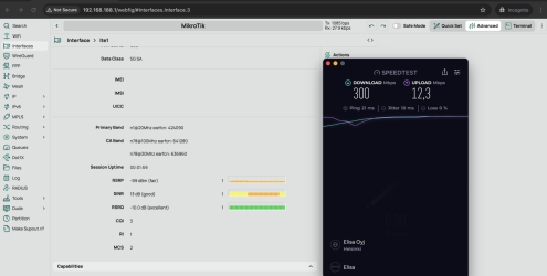

Nyt ehti ensimmäiset testit ottaa vajaan 7km päässä olevaan tukiasemaan ja tulokset ovat ihan lupaavia. Down nopeudessa jäi vielä MC889A Prolle, mutta signaaliarvot ja upload paremmat. Laite on todella tarkka suuntauksesta, joten ei ole ihan triviaali juttu saada suunta kohdilleen noin kaukana olevaan tukiasemaan. Pitää joku kompassiviritys tehdä vielä seuraavaan testiin. Myös radiokeli oli testaushetkellä huono, kun oli sankka sumupilvi ihan maanpinnan tasolla.

Sen verran huono keli oli, että järkevän uploadin osalta oli pakko pitää n1 päätaajuutena. Pitää vielä testata paremmissa olosuhteissa, kuinka n78 toimii PCC:na.
CA:n osalta kävi pari kertaa niin, että vain tuo 30MHz n78 tuli mukaan. Vaikka laitteessa on tosi monipuolinen taajuus- ja solulukitus, tuota ongelmaa ei taida silläkään saada blokattua.
Pitää myös vilkaista sisuksiin, kuinka modeemipiiri on kiinnitetty. Teoriassahan voisi kai nykyisen RM520:n vaihtaa uudempaan X75 pohjaiseen RM551E malliin.
Pitää vielä mainita, että tämä on ensimmäinen use case heikommalla signaalilla, missä SA suorituskyky pieksee NSA:n kaikki kombot mennen tullen. Hyvää duunia Elisalta ainakin tuon tukiaseman osalta. Ehkä on vielä toivoa SA:n kanssa.

RSRP: -85 (näyttää vaihtelevan -75 - -85 välillä)
RSRQ: -10
SINR: 20
PCC:"LTE BAND 20" / 20MHz
SCC: "NR5G BAND 28" / 10MHz

Cellmapperista on katsottu täällä ainoan olevan maston tiedot, ja 5g:lle näytti tälläistä:
