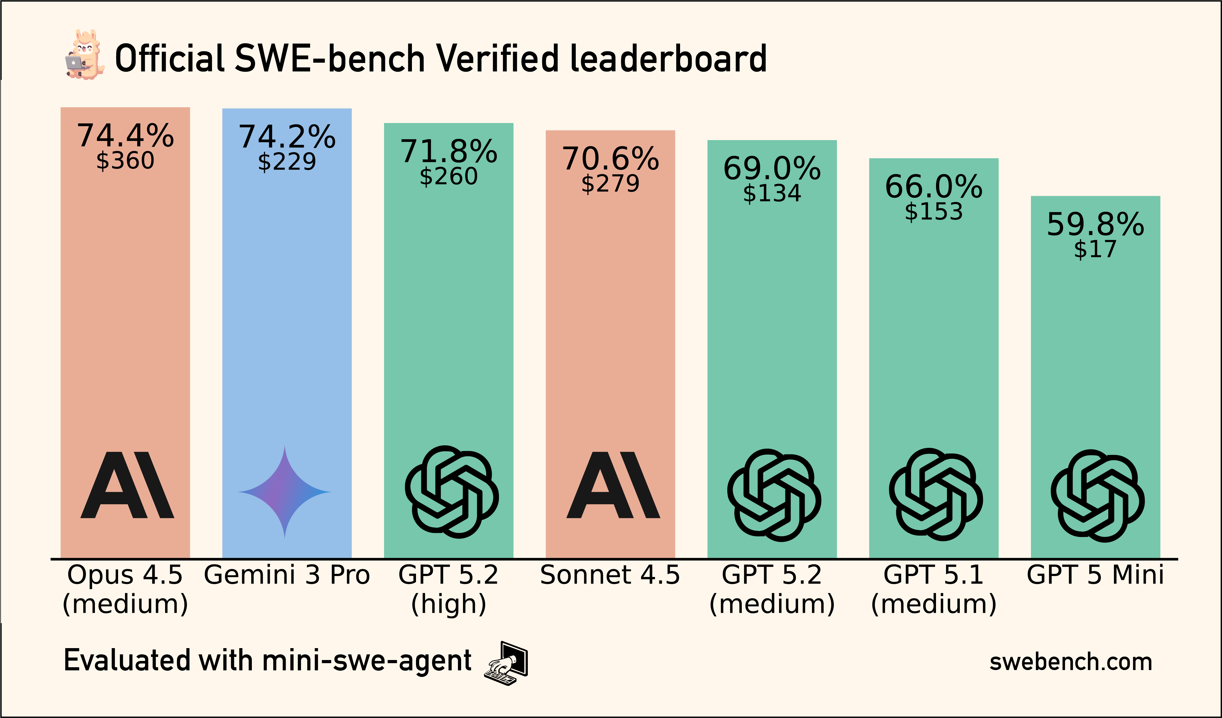

On niissä paljon eroja jopa samankin mallin sisällä. Esim. clauden uusin opus niin sitä voi ajaa erilaisilla määrillä "työtä". Suosittelevat, että isoihin taskeihin/suunnitteluun high ja kun on palasteltu niin medium:lla toteutusta. Kuvassa opus 4.5 mallin suorituskyky swe-bench:ssa eri "työ" parametrilla.
Eri työkaluista kun käyttää malleja niin asetuksia on voitu optimoida eri tavalla(kontekstin koko, effortti, jne). Työkalun sisässä on prompti kielimallille ja logiikka mitä/miten työkalu laittaa kontekstiin. Sama malli samoilla asetuksilla voi toimia eri tavalla työkalusta riippuen. Jopa sillä, että importtaa sairaan määrän mcp-servereitä ja työkaluja kontekstiin voi myrkyttää mallin osaamisen ja käytettävien tokeneiden määrä kuuhun==kallista.
