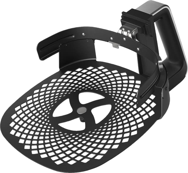

Philips 3000 Series Dual Basket (malli NA352) on palvellut hyvin reilun vuoden, mutta isomman korin ritiläkori alkaa olemaan vaihtokunnossa. Aika poskettomat hinnat varaosissa kun tuosta pyydetään jopa yli 80 euroa. Pelkkä ritiläkori. Vertailun vuoksi kun ostin Electroluxin airfryeriin uuden korin niin hinta oli alle 15 euroa.
Osanumero 642001009046 ja tuntuu kartellilta kun on näin kallista, haettaessa tulee kyllä ulkomaisia sivuja joissa noin 50 euroa, mutta on sekin todella kova hinta kun laite ollut tarjouksessa siinä 140 euron pintaan. Hieman pettymys että Philipsin varaosat näin kalliita.
