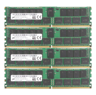

Douh. Kävin kaivelemassa roskiksia ja löysin 4x 16GB DDR4 ECC 2400 muisteja mut ei näitten kanssa ainakaan 2700x ja Asus PRIME B550M-K heränny yhteistyöhön. :-/
B550 taitaa vaatia 3000-sarjan Ryzenin vähintään joo.
Siis kyllä se 2700X tuossa B550 emolevyllä toimii ongelmitta mut nää ECC muistit ei toiminu. Enkä kyllä saanu näitä ECC muisteja toimimaan tuossa toisessakaan X570 3700X kokoonpanossa.
wikin mukaan rdimm palikoissa muistit on "kahdessa kerroksessa" ja udimm vain yhdessä.
jos sulla on nuo ebay linkin mukaiset muistit niin näyttäisivät siis olevan rdimm.
Ei pidä paikkaansa. Esim toi yllä mainittu prime:
Väittäisin että käytännössä kaikki B550 ja X570 lankut tukee 1000 rysenistä lähtien. Valmistajat vaat pesee kätensä ja ilmoittaa 3000 lähtien tuen, ettei tartte sitä oikeaa troubleshooting tukea antaa noille antiikki prossuille vaan jos joku ottaa yhteyttä tukeen ja kertoo että prossuna on 1700X niin tuki voi nostaa kädet ylös ja sanoa että sorry! no can do! Ei ole tuettu prossu.
RDIMM ei toimi normiemossa, mutta ostat vaan tuollaisen:
