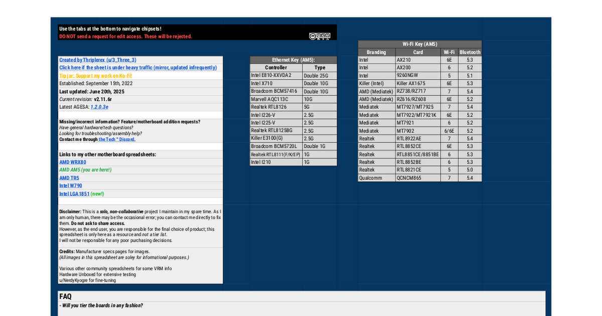

Muistelen nähneeni täällä linkin sivustolle, jossa oli jossain näppärässä taulukossa kaikkien eri AM5 emolevyjen ominaisuudet. Mikähän saitti tuo oli?
