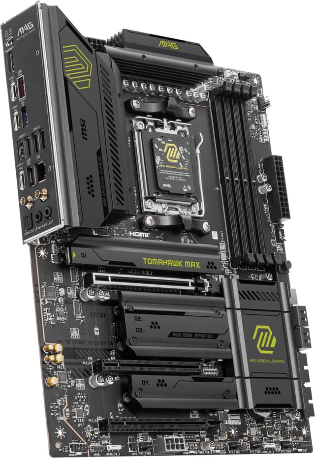

Toki jos atx emoa haluaa, niin tossa vaihtoehtoja:
Tässä vain pcie 4.å x16 gpu:lle
Tässä saat sen pcie 5.0 myös gpu:lle
Ja tässä lisäksi prossulta 2x pci-e 5.0 x4 m.2 paikkaa, kun edellisessä oli 5.0 ja 4.0.
Myös jotain muutakin hyvää on, jotka voi katsoa specseista
