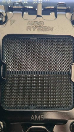

Pinnit on alareunassa VSS ja AGPIO 130. Nämä ottaa yhteen ja ovat taittuneet. Kuvassa näkyvät hiukkaset on pölyä.

Internet oli sitä mieltä, että ilman yhtä virtapinniäkin voisi toimia. Vaaleansininen pinni huolestuttavampi, "Analog General Purpose Input/Output", jokin käynnistykseen/sammutukseen liittyvä?
Todennäköisyyksien tasapaino kallistuu sille puolelle, että ei se tehtaalta ole tuollaisena lähtenyt.
Ja tarkoitin siis tuota lankamaista, merkitsin nuolilla, hyvä tietysti jos ei ole mitään kuitua.

Sain tuossa komponentti kaupoissa vaihdossa Crosshair X670E Hero emolevyn. Socketti oli muuten ehjä, mutta pari pinniä on erikoisesti taittunut, josta kuva ohessa. Onko korjattavissa, esimerkiksi onko täällä ketään joka uskaltaisi kokeilla korjata vai laitanko takaisin myyjälle emolevyn?

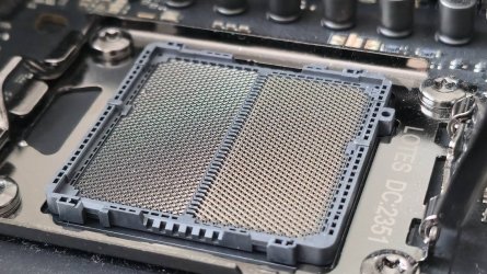

Ottaisitko kuvan koko socketista parista eri kulmasta niin, että näkee kun socktissa valo taittuu 50/50. Toisen puolen koko pinni rivin näkee toisesta kuvasta ja toisen puolen kaikki pinnit näkee taas kun valo osuu toiselta kantilta. Siitä aika selvästi näkee onko pinnejä vinossa vai onko siinä karva tms.
Edit. Itselläni ei ole varaemolevyjä tällä hetkellä niin, että olisin voinut kuvata siitä suoraan esimerkin. Mutta otin netistä kuvan verrokiksi ja merkkasin punasella rajatun alueen puolen miten pinneistä näkee heti valon taittuessa onko ne suorassa vai vinossa. Eli punaisella rajatun alueen puolen valontaittumisella (kirkas hohtoinen kulta) näkee heti onko pinnejä vinossa. Tässä esimerkki kuvassa on muutamat pinnit vinossa minkä näkee heti, koska valo ei valehtele.

Kyllähän tuosta kuvasta näkee, että on taipunut pinni (punainen nuoli). Se "karva" on alempana (ympyrä).

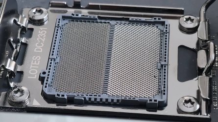

Tässä on muutama kuva koko socketista eri kulmista. Kiitos mielenkiinnosta tätä tapausta kohtaan :thumbsup:
